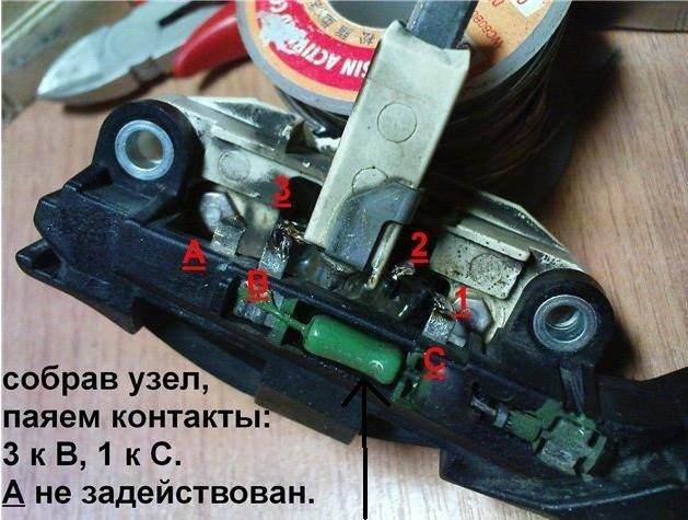

Тут http://carina-e.ru/viewtopic.php?t=971&postdays=0&postorder=asc&start=0
Mister ToCaE писал(а):
при запуске двигателя очень часто НЕ гаснут на приборной панели лампы аккумулятора, проблем с тормозной системмой(восклицательный знак) и перегрева масла. При увеличении оборотов (нажатие на педаль газа) лампы тухнут. Понимаю, проблемы с генератором, но что именно.....?
Если проблема такая-же, то решил я её ремонтом регулятора - пропаял места крепления оторвавшегося диода (чёрная деталька с белой полоской справа внизу на фото Vitek http://radikal.ru/F/s53.radikal.ru/i142/0809/3b/c2fa8a8e6713.jpg.html)

вот это? (см.фото) , если да, то как до нее добраться? генератор скинуть 5 сек, а вот разобрать уже сложнее :D
диод.JPG [ 58.18 КБ | Просмотров: 6888 ]

Это - диод уже в самом реле-регуляторе (оно интегрировано в щёточный узел). Попробуй по совету Мистера ТоКаЕ начать с него. Не боИсь, это снять нетрудно.
