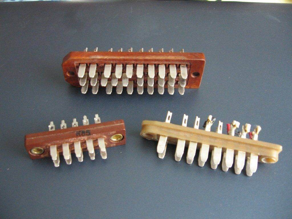

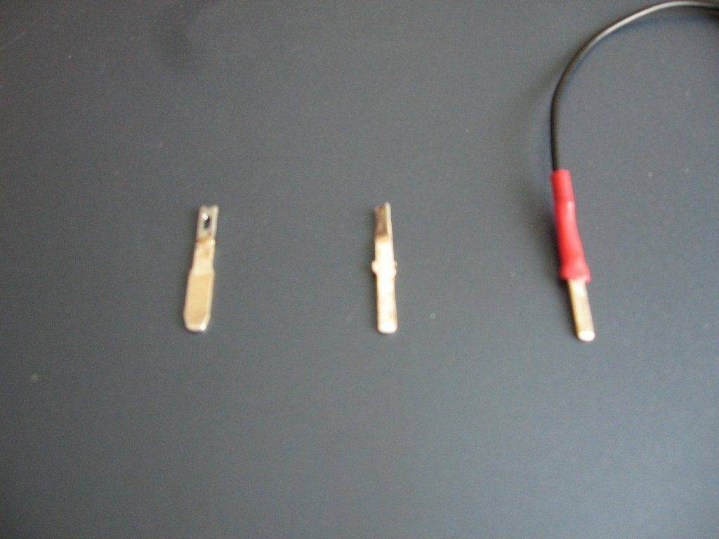

Берется разъем от старой советской радиотехники, как на фото. Добывается из него
необходимое кол-во контактов. Каждый контакт доводится напильником до ширины 2,5 мм
(исходная ширина контакта 3,5 мм). Все! Припаиваем к нему провод, надеваем кембрик
(трубку ПВХ) или термоусадку - кому как нравится, и втыкаем полученный штырек
в требуемое гнездо родного тойотовского разъема-мамы. Затем сверху весь жгут проводов
вместе с разъемом обматываем слоем изоленты для лучшей фиксации и изоляции.
Таким образом подключил в своей ласточке ДВД-шник, кнопку включения передних
ПТФ от ВАЗа 15-ки, схему "штурманского фонаря".
Остается добавить, что самый большой разъем из представленных на фото,
имеет маркировку РП 14-30, контакты всех разъемов имеют серебряное покрытие.

Комментарий к файлу: Слева направо: исходный контакт; доработанный напильником; с припаянным проводом и одетым кембриком
IMG_38.jpg [ 308.79 КБ | Просмотров: 4959 ]
Комментарий к файлу: Вот такие советские разъемы
IMG_36.jpg [ 368.26 КБ | Просмотров: 4961 ]

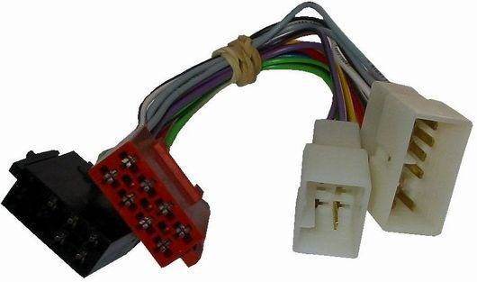

Вот такие адаптеры для тойоты видел в магазинах по цене около 10$, позволяют обойтись без "колхоза" при установке майфунов. Может кому-нибудь будет полезным.
Комментарий к файлу: Адаптер
59104.jpg [ 19.58 КБ | Просмотров: 4892 ]

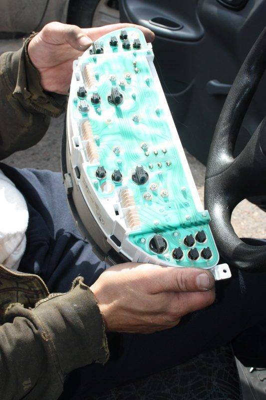

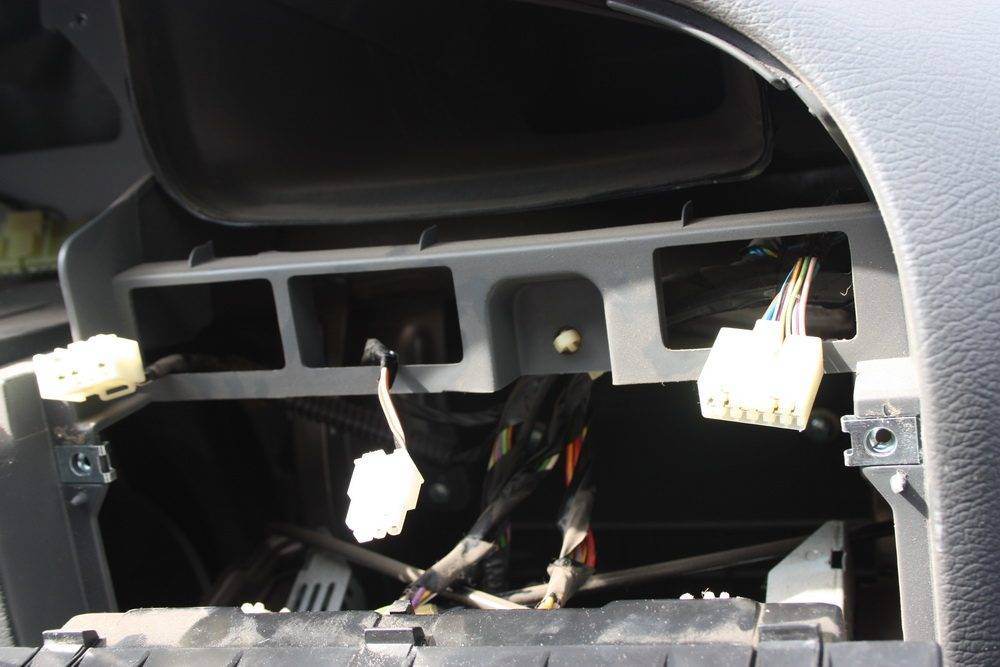

Для информации подкину- штекера и разъёмы можно срезать с ЗАЗ шАнс они копия тойотовских, даже на спидометре.
IMG_8409.JPG [ 131.69 КБ | Просмотров: 4656 ]
IMG_8408.JPG [ 154.18 КБ | Просмотров: 4656 ]
IMG_8406.JPG [ 168.79 КБ | Просмотров: 4656 ]
