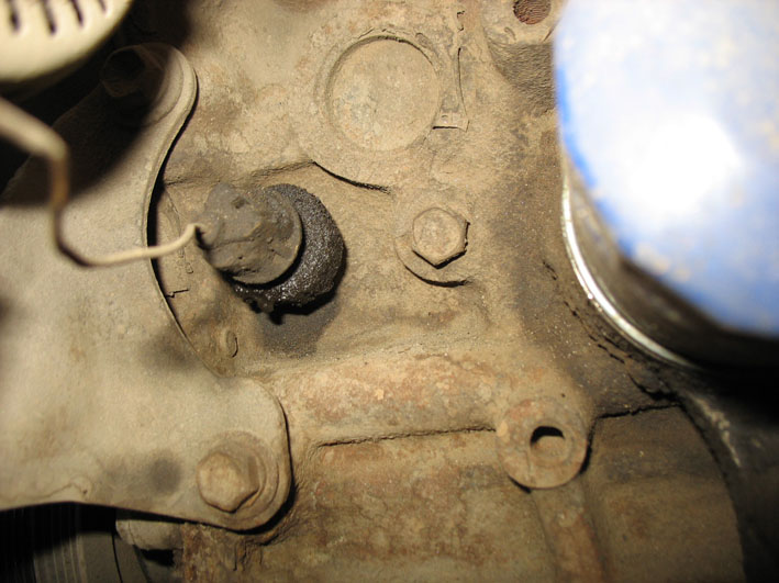

А вот это что за датчик? Уменя провод от него просто отрезан :(
За что он отвечает? По фото это рядом с маслофильтром как раз за генераторм получается. У меня 4A-FE LB

Это важная штука, датчик аварийного давления масла. При запуске перед прокручиванием стартером котрольная лампа загорается? Я так полагаю - нет. Лечи. В случае чего - не заметишь пропажу давления.
В каком случае он горит постоянно?
