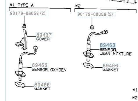

СообщениеДобавлено: Пн сен 10, 2012 9:38 pm
Garfield
Видишь суслика? нет? а он есть
датчики.jpg [ 33.9 КБ | Просмотров: 11994 ]
Вот смотри Oxygen Sensor - это то, что ты себе поставил по совету - обычный лямда-зонд для не бедных моторов (STD)
Lean Mixture - это, тот датчик (датчик обедненки), который тебе нужен. (LB)
При всей схожести датчиков в каталоге и дешевизне первого, тебе нужен второй. :dr_ink:
СообщениеДобавлено: Пн сен 10, 2012 10:04 pm
Зарегистрирован: Пн июл 30, 2012 10:06 pm
Сообщения: 54
Откуда: Моск. Обл.
Машина: Toyota Carina E LB Японка
вот на эксисте нашёл почти за 6000 тыщ. Он или нет?
http://www.exist.ru/price.aspx?pcode=89463-29065
Toyota Carina E, Японка, 1993, 4A-FE LB
СообщениеДобавлено: Пн сен 10, 2012 10:11 pm
Зарегистрирован: Ср ноя 17, 2010 7:33 pm
Сообщения: 265
Откуда: Север МО
да, это он :co_ol:
