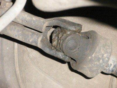

СообщениеДобавлено: Пт июн 06, 2008 2:04 pm
У меня крестовина рулевого карданчика ею обмазана, уже год смазка на месте.
P1010004.JPG [ 156.81 КБ | Просмотров: 39761 ]

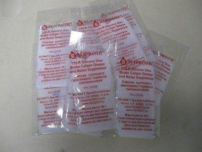

СообщениеДобавлено: Чт июл 24, 2008 8:31 pm
Наконец приехала 220R в пакетиках по 10 гр.
Вот как она выглядит:
IMG_0007.JPG [ 522.97 КБ | Просмотров: 39769 ]

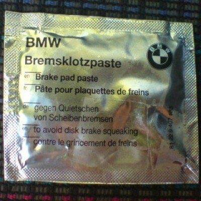

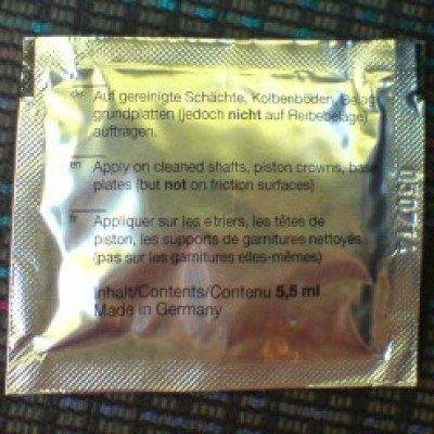

CarDriver писал(а):
Вот еще любопытно: http://www.elcats.ru/bmw/details.asp?md ... d=FE700009
см. №13
Т.е. от BMW можно купить родную смазочку отдельно- стОит копейки. пс. А суппорт- он и у БМВ суппорт :D
Купил я себе эту смазку, заказывал через exist, обошлось 23 руб. за 5.5 мл. Пока не пробовал.
