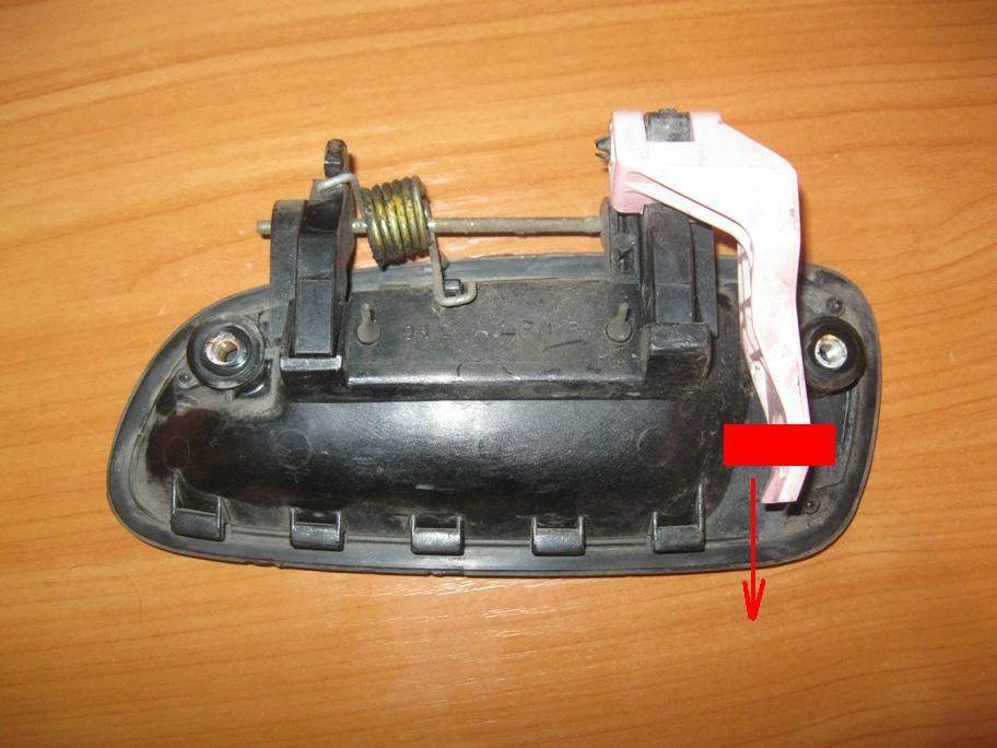

Ребята помогите,новую тему делать не стал,проблема вот в чём:вчера не удачно открыли заднию левую дверь и походу сломали ручьку,снял обшивку и не знаю зачем закрыл детский замок на двери  ,а хуже всего я закрыл эту дверь  и теперь не могу открыть не с улицы не с нутри.Как быть?

По идее, если снята обшивка, то просто надо нажать на нужный рычажок. По крайней мере у меня "детская блокировка" просто отводит толкатель в сторону. Дверь у мну конечно не такая, но при снятой обшивке должно быть всё на виду. Подёргай ручку, посмотри на движущиеся части и увидишь в каком месте толкатель промахивается и движение прекращается, туда по идее и надо надавить. PS домыслы ... размышления ...

я все напровляющие дёргал толку нет

если у тебя сломана внешняя ручка - он нажимает на такой толстый рычажок на замке, вот на него изнутри нажми (если обшивка снята дверная, если я правильно понял) - и дверь откроется

Добавлено спустя 16 минут 32 секунды: Саня спасибо тебе,я нащупал какой-то маленький напровляющий,раньше на него внимание видно не оброщал,подёргал его и дверь открылась.Завтра собирать буду сделать фото надо,вдруг кому пригодится

вот смотри на фото, задняя дверная ручка. красный прямоугольник - это и есть "рычажок" на замке (точнее его место расположения). он такой цилиндрический и достаточно толстый.
