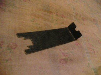

Прошу положить в копилку: раньше продавалась для жигулей приспособа для снятия таких же стопорных фиговин. Подходит и к нашим ручкам. К слову - сама скоба эта взаимозаменяема с ТОЙОТОВСКОЙ, сам ставил, тока жестче немного.

Вязальный крючок рулит. Или резкий рывок на себя.
