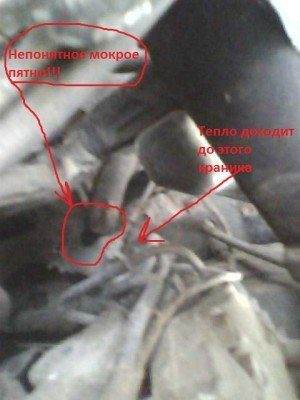

Забыл, сфоткал краник. Вот такая картина после утренней поездки, на месте стыка есть мокрое пятно... (извините за качество, но фотоаппарат с собой не вожу, под рукой как всегда телефон только)
Подскажите чего сейчас сделать можно, чтобы печка оттаяла?

ЗЫ: фото "мокрого пятна"- снимок поверхности марса, так и непонял от куда и чего ты фоткал :D
