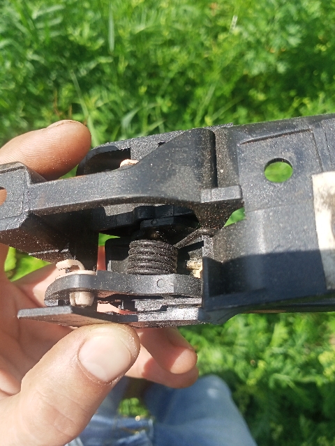

dess_ik писал(а):
Там какая то пружина?
IMG20230611135219_480x640.jpg [ 254.07 КБ | Просмотров: 6079 ]

Mogilov1820Левая передняя(хотя может они одинаковые). Походу карту двери к сьему. Думаю это нужно приурочить к ремонту стеклоподъемника

dess_ik писал(а):
Mogilov1820Думаю это нужно приурочить к ремонту стеклоподъемника
Снимать там пару минут и столько же установка . Но для диагностики всё равно заранее бы снял.

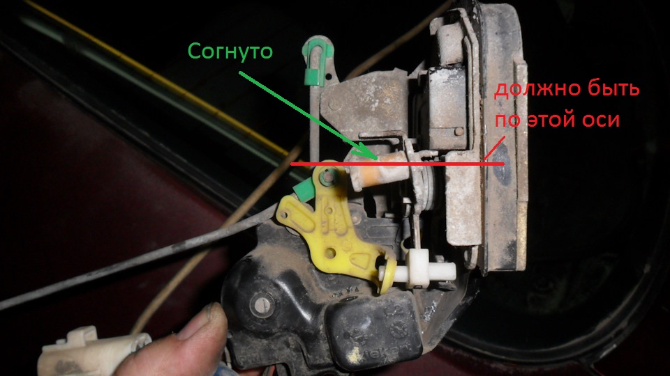

Сообщения: 3512
dess_ik писал(а):
перестала открываться задняя левая дверь с наружней ручки. Что там могло сломаться
Могло и не сломаться, а просто погнуться. Замок старый, пылью пророс капитально. Помыть, почистить, смазать, железку выпрямить и все норм будет.

Сообщения: 4537
:a_g_a: , у меня так и было, выровнял и стало всё норм. :-ok-:
