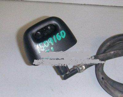

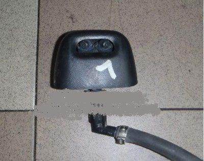

Доброго всем дня. У кого стоит родной кариновский омыватель - как форсунки работают? Струя нормальная? Хочу ставить омыватель, собираю комплект из запчастей фольксвагеновских, но форсунки придется ставить тойотовские.
 Заголовок сообщения: Re: Омыватель фар на Карину Е
СообщениеДобавлено: Вт фев 12, 2013 1:08 pm
Fred_SPb
У меня бошевские форсы стояли изначально. Поливали отлично, в две струи. Потом на скорости оторвало правую и благодаря Саше WhiteWolf в ЕвроАвто была приобретена другая. Так вот она х.з. чья, но после установки брызгает гораздо хуже чем родная :( И по конструкции внутри тоже другая, хотя внешне и очень похожи...
СообщениеДобавлено: Ср фев 13, 2013 9:41 pm
Сообщения: 1347
Бошевские это которые? Которые маде ин Чехия? с номером длинным?

Евген писал(а):
Fred_SPb
Вот фото нашел. Такие стояли?
форсунка Карина Е.jpeg [ 53.47 КБ | Просмотров: 13130 ]
форсунка Карина Е_2.jpeg [ 71.46 КБ | Просмотров: 13130 ]

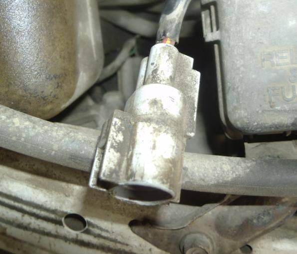

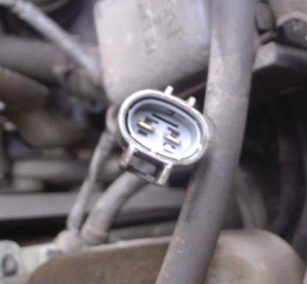

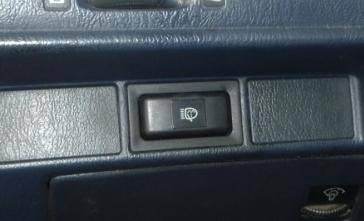

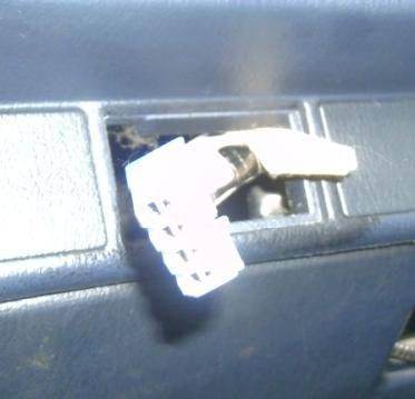

поставил себе тоже Шоуми.. Покрасил в цвет, смотрятся и моют шикарно, только вода быстро кончается.. Теперь вопрос встал как управляющий провод в салон пустить.. Может у меня есть уже проводка под фаромойки штатные..
У меня два вопроса:
1. Как фишка выглядит к штатному мотору фаромоек?
2. И как выглядит фишка под кнопку фаромоек в Салоне?

СообщениеДобавлено: Сб май 04, 2013 12:29 pm
Сообщения: 1446
Откуда: Регион 04
Машина: Пешком
Год выпуска: 1986
Woolf
у меня есть, что сфотать нужно?
Добавлено спустя 29 минут 8 секунд:
вот у меня
1.JPG [ 40.01 КБ | Просмотров: 12930 ]
2.JPG [ 16.45 КБ | Просмотров: 12930 ]
3.JPG [11.48 КБ]
4.JPG [ 23.9 КБ | Просмотров: 12930 ]
5.JPG [13.87 КБ]

Игоряка писал(а):
вот у меня
Спасибо, и еще вопрос кнопка работает по принципу на замыкание? И замыкает два крайних контакта? Средние судя по цвету проводов - габаритная подсветка..

Игоряка
А фишка эта которую сфоткал на самом моторчике? Я че то сразу не посмотрел у меня в проводке фишка обратная такой..
СообщениеДобавлено: Вс май 05, 2013 4:32 pm
Сообщения: 1446
Откуда: Регион 04
Машина: Пешком
Год выпуска: 1986
Да, верно, я забыл сказать. Просто фишку обратную не получилось вытянуть, сфоткал эту.

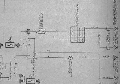

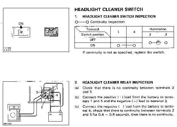

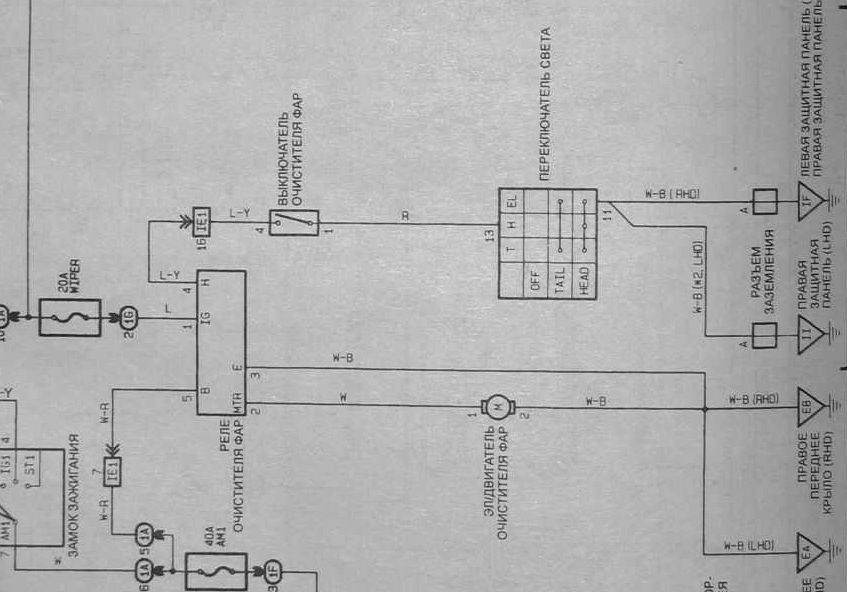

СообщениеДобавлено: Вс май 05, 2013 7:30 pm
Сообщения: 459
Откуда: Йошкар-Ола
землей управляется реле.
земля появляется на кнопке после включения ближнего света и уходит на реле.
Клип.jpg [ 131.38 КБ | Просмотров: 12813 ]
Клип_2.jpg [ 65.53 КБ | Просмотров: 12813 ]
Денис
СообщениеДобавлено: Вс май 05, 2013 10:44 pm
Всмысле на фишке 12В появится только при включении света чтоль?
З.Ы. И где ваще реле омывателя находится? Надо проверить стоит ли оно у меня или нет...
А ваще мне просто +12В надо, с этой фишки вытащить так как китайская проводка которую протянул уже предусматривает реле.. Только в салон провод тянуть неохота, тем более что проводка уже родная есть..
СообщениеДобавлено: Вс май 05, 2013 10:52 pm
Зарегистрирован: Сб фев 11, 2012 9:23 pm
Сообщения: 109
Откуда: Калужская обл. г. Обнинск
Да Омыватель работает только сосветом. Причем рэле не простое, можно кнопку нажать коротко или держать долго, больше положенного брызгать не будет
