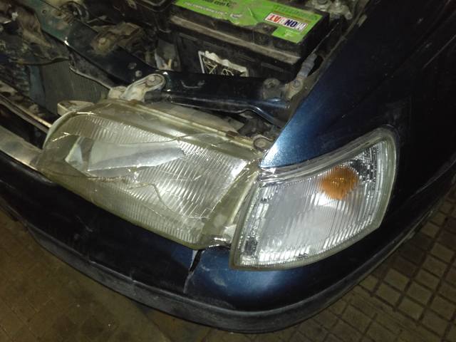

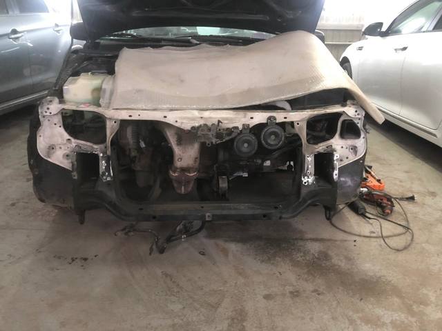

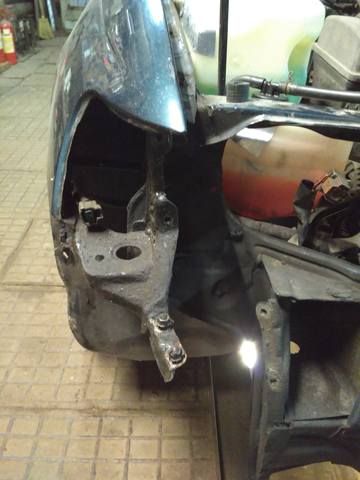

Ну что же, машина уже приведена в чувство, пора подвести итоги аварии. Достаточно долгим этапом оказалась закупка запчастей. Первые 2 недели после аварии меня моя страховщица попросила машину не трогать, на всякий случай. Ну я за это время немного успокоился, нашёл деньги на ремонт и приготовился тратить. Немного приценился к стоимости кузовных запчастей, расстроился – дорого… Но вот 2 недели прошли, и я начал разбирать машину у себя в гараже.
Основной удар пришёлся в «домик» под левой фарой, он не выжил, был вмят внутрь лонжерона.
С правой стороны получше, но тоже всё гнуто.
Центральная стойка крепления замка и решётки уничтожена, усилитель бампера тоже в мусор.
Место удара после разборки, гнуто немного, отремонтировать можно.
Левое крыло выдуло и немного придвинуло к двери.
Концы крыльев для крепления усилителя бампера и фар все гнутые, но не смертельно.
Бампер порван в двух местах, хорошо изогнут и потянут, жалко, бампер в идеале был.

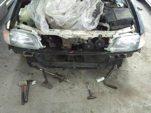

Ну и до такого вот вида я раскидал машину и начал закупаться запчастями.

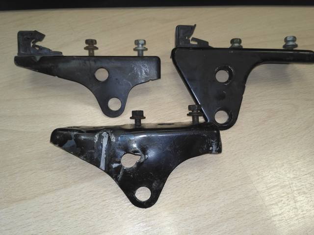

Первая проблема, с которой столкнулся, так это попробуй купи усилитель бампера вместе с кронштейнами, у меня и усилитель и кронштейны уничтожены. Усилитель, который шёл вместе с телевизором, оказавшимся от CARINA FF AT19#,CT19#,ST19#, на Carina E не подходит и имеет номер 52029-20041, как и кронштейн крепления замка капота оказалась неподходящим 53209-20310, благо хоть сам телевизор оказался полностью совместимым. Потом я купил отдельно контрактный усилитель, по описанию продавца должен был подойти на Carina E, но сам усилитель от CALDINA ET196 с номером 52029-20030, и каково же было моё удивление, что и этот усилитель не подошёл. Плюнул на поиски японских запчастей и заказал ржавенький с Питера именно с Carina E.
Сверху слева – CARINA FF, сверху справа – CALDINA ET196, снизу в центре – Carina E.
Ну и естественно, покупая запчасти с разборок машин из России, у наших барыг, жди «сюрпризов». Вот собственно и сюрпризы: обломанные болты и оторванная закладная.
Всё восстановил, и усилитель под номером 52029-05010 готов к установке, так же прикупил родной кронштейн замка капота 53209-20300. Ну и помня горький опыт прошлых хозяев с выставлением геометрии морды, который я определил по неподошедшему пыльнику замка, я купил оригинальный пыльник между решёткой радиатора и телевизором 53292-20100 от Corona или Caldina, который связывает всю морду и облегчает работы по геометрии. К пыльнику были прикуплены клипсы Masuma KJ-419. Потом одноклубник за недорого продал решётку радиатора в идеальном состоянии, правда думал, что оригинал, но оказалась тайваньская TIC.

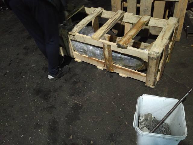

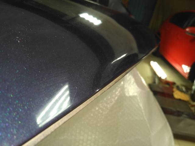

Следующим на очереди был капот, решил брать в максимально хорошем состоянии в цвет, однозначно надо брать контракт с минимальным повреждением ЛКП. И я такой нашёл – капот от Corona в 742 цвете 53301-20450. Оформил всё по максимуму, обрешётку, страховку, первичную упаковку, короче всё, что только можно! Первый раз заказывал кузовное железо через ТК, и конечно же эти орки из Энергии умудрились так накосячить, что я чуть в обморок не упал!
Загнута передняя кромка капота!
Куча мелких вмятин, которых не было.
Вмятина с пол кулака промеж форсунок омывателя.
Загнуты углы капота.
Естественно я за директором, так мол и так, она мол давай пиши все бумаги, давай все реквизиты и чеки. Всё сделали, всё по-человечески, жду 30 рабочих дней. Это было в конце декабря и у меня крайняя дата чё то уже в феврале была.
Я беру капот и лечу в сервис по выправлению вмятин Dent removal у нас в Нижнем, парни просто чудеса творят! За не очень большую плату капот становится как новый, красить они не рекомендовали.

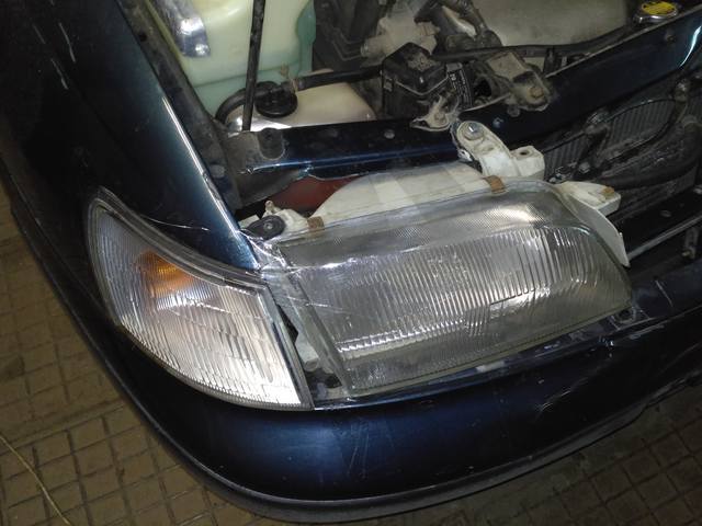

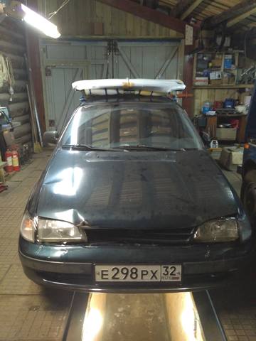

Машину за пару часов собрал на скотче и проволоке из старых запчастей, получился вот такой крокодил, но выезжать на дорогу уже не страшно.
Крепление фар на скотче просто великолепно! :)
Потом нажал рукой на капот, и он сам выпрямился. Всё, ваще красава – как с завода! Почти…

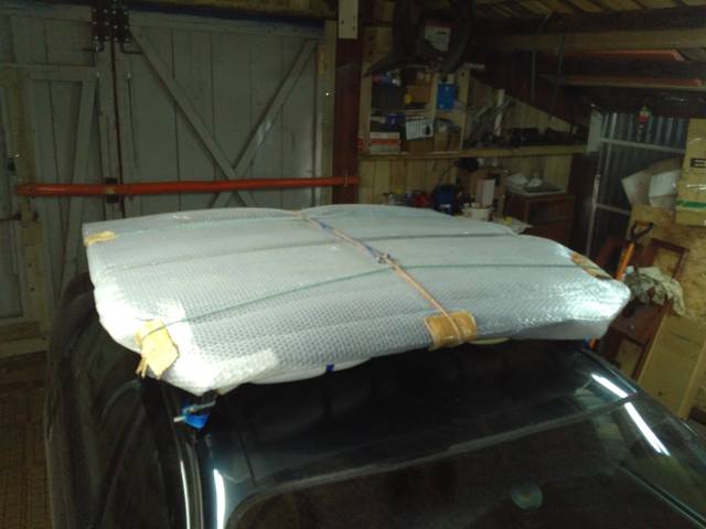

Потом был перегон в сервис, а как, надо ж всё за раз с машиной увезти? Прикинул, а вроде всё должно влезть. Выкинул подушку заднего сиденья, и всё великолепно влезло. Телевизор, бампер и вся мелочь из багажника в салон и красота!
Капот на крышу.
Всё, к новой жизни готов!
