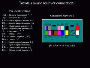

СообщениеДобавлено: Пт авг 11, 2017 5:47 pm
Вот распиновка
Выход используется для включения внешнего усилителя.
Радио для выдвижной антенны.
raspinovka-avtomagnitoly-toyota.gif [ 45.95 КБ | Просмотров: 26119 ]

10bez0 писал(а):
Нашел обрезанные провода. 4 прода скручены попарно: желтый с чёрным, белый с красным.
Эти точно на задние колонки должны идти, не знаю как у тебя, у меня они доходили только до разъемов
задних дверей, если у тебя так же, то видимо на задние колонки новые пробросили, не исключено что и
остальные провода заменили своими, я бы штатное восстановил, тем более alexrotor распиновку дал :) ,
я у своей все нештатные провода удалил, а эти 2 пары наростил, и до задних колонок дотянул :) ,

alexrotor
Вот это спасибо! Тоже подумал что штатные провода, но в то же время удивился, почему все 6 колонок самодельными проводами прокинуты...
