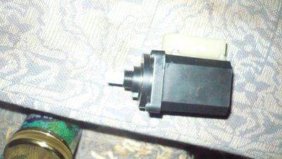

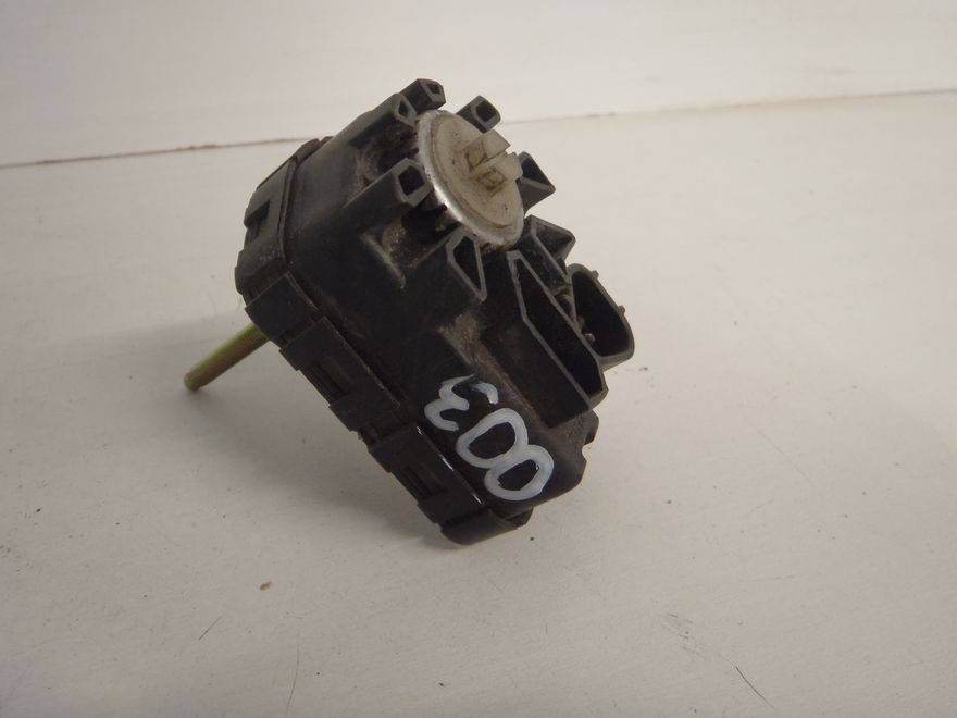

как думаете, пойдет ли моторчик корректора фар от авика второго к нам???
1.jpg [ 35.47 КБ | Просмотров: 20582 ]
2.jpg [ 39.75 КБ | Просмотров: 20582 ]
гена
тойота карина е; 1.6 4A-FE не LB; хэтчбэк; 01.1996; англичанка; чистокровный бош; газ\бензин; 532 тыс км. газовый баллон снял, сейчас езжу на бензине
 Заголовок сообщения: Re: Корректор фар
СообщениеДобавлено: Пт окт 12, 2012 8:47 pm
Зарегистрирован: Ср фев 22, 2012 8:49 pm
Сообщения: 135
Откуда: Тверская губерния
Машина: toyota carina e 5 дверек
Только сегодня фары менял у нас чуть другой, фишка точно не такая, если только приколхозить.
СообщениеДобавлено: Пт окт 12, 2012 11:10 pm
Винт тоньше,а главное посадочное место меньше. :(
спасибо)
ps надо будет искать наш, кариновский(((

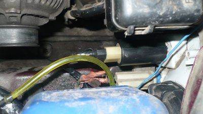

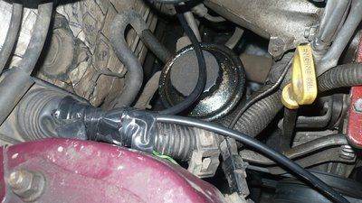

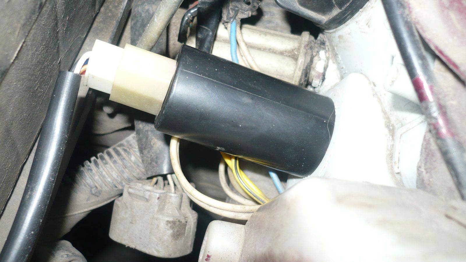

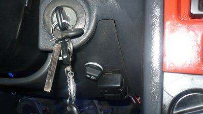

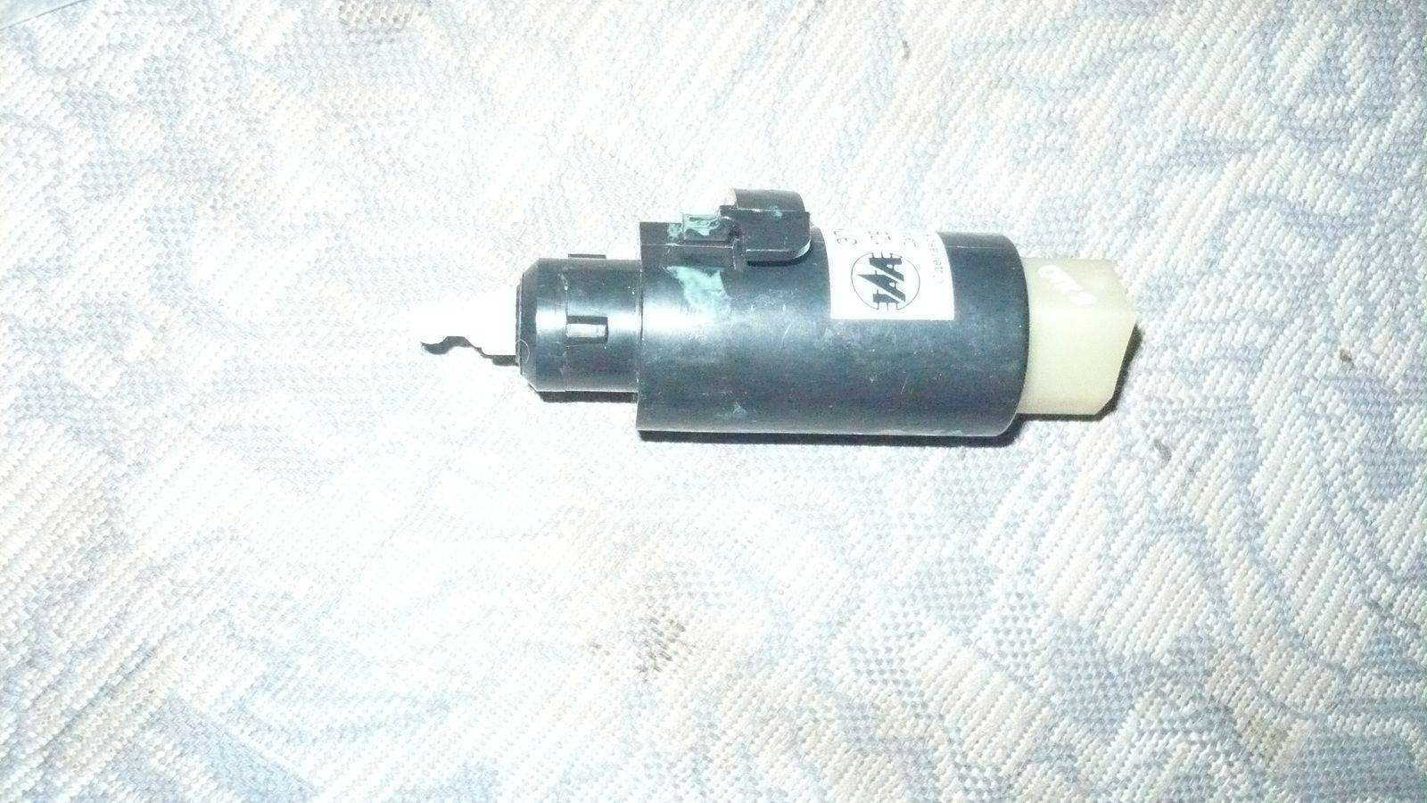

Всем привет ! строчками выше я сказал что поставлю корректоры (электрические) фар от ваз 2110. не гидро а электро . Да такие есть в природе , но найти трудновато. Значит пришла мне долгожданная посылка с этим чудным устройствам в него входило 1 блок управления коректорами (БУК) , проводка и 2 моторчика.(я стастлив). Так еще момент к сожалению заснял не все этапы установки по подробно опишу и возникнут вопросы пишите!Так вот настал момент установки в авто этого чудного изобретения, 1 этап решить где кнопка из этого будем решать куда и через что тянуть проводку. выбрал место под зажиганием т.к. мне показалось что это удобно и регулятора не особо видно это плюс из за того что ну не с этой он машины!! и да довольно удобно регулировать.проводку потянул через косу сделав не большой надрез на резинке потом в последствии заматал изоляцией что бы не пыль не влага не попадала( не очень эстетично сейчас выглядит по лету исправлю, сейчас зима и изоляция плохо ложится). после проделанных процедур снимаем фары , вот тут момент у меня фары депо обычне без корректора то есть регулируются винтиком внизу фары ( это лучше в связи с тем что моторчик с 10 чуть меньше чем кариновский) в моих фарах нужна была дырка под коректор ,я ее сделал аккуратно высверлив этот болт из пластика и подровняв напильником все остальное(фото к сожелению нет). пробуем все подходит но ход штока великоват надо урезать , берем убираем в самый низ шток моторчика и отрезаем не нужное где то 0,5 см до 0.9 см точно не замерял, так что бы в самом нижнем положении фары и моторчика он доставал до фары(не сложно минут 10-15) вставляем моторчик проверяем как держится все ок не дергается и не выпадает (да еще момент что бы отрожатель не болтался я его приклеил к моторчику к штоку если нужно достать легко достается все испробовал) ставим фары на место, присоеденяем проводку и наслождаемся!!!!! да я присоеденил питание их к габаритам что бы регулировать и ближний и дальний! угол регулеровки такой что ближний в луну может светить. видео скоро выложу ссылку скину на него там пара штук будет их . да так же заявление нафиг это надо лучше родной и таму подобное сразу в мусорку. так как на все это я потратил 1850 рублей это с доставкой на дом. 3 часа времени на установку. а родные на тойоту "№;"№;"№;"№ найдешь , или очень дорого меня как студента такой бюджетный вариант вполне устраивает!!!
http://vk.com/video86987323_164513684 видео №1
http://vk.com/video86987323_164513740 видео №2
Комментарий к файлу: регулятор бук положение в салоне
P1030612.JPG [ 375.71 КБ | Просмотров: 20380 ]
Комментарий к файлу: вход и выход проводов на коректоры
P1030616 - копия.JPG [ 352.79 КБ | Просмотров: 20380 ]
Комментарий к файлу: моторчик правой фары
P1030617.JPG [ 418.98 КБ | Просмотров: 20380 ]
Комментарий к файлу: левая фара
P1030620.JPG [ 364.87 КБ | Просмотров: 20380 ]
P1030632.JPG [ 402.68 КБ | Просмотров: 20380 ]
P1030631.JPG [ 453.4 КБ | Просмотров: 20380 ]
