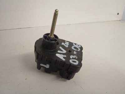

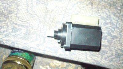

как думаете, пойдет ли моторчик корректора фар от авика второго к нам???

гена
тойота карина е; 1.6 4A-FE не LB; хэтчбэк; 01.1996; англичанка; чистокровный бош; газ\бензин; 532 тыс км. газовый баллон снял, сейчас езжу на бензине

Сообщения: 8543
Винт тоньше,а главное посадочное место меньше. :(
спасибо)
ps надо будет искать наш, кариновский(((
