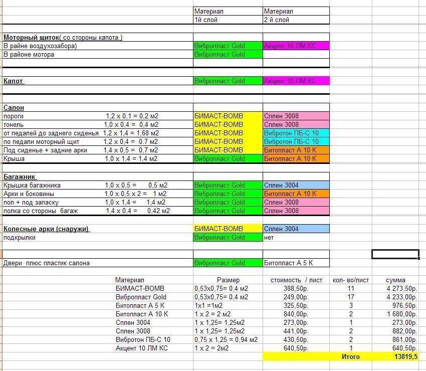

Расчет материалов
Описывать свойства метериалов не стану, зайдите на сайт StP, там есть все характеристики.
Прошу не считать рекламой материалов , просто работал именно с этим брэндом
Типа…
Акцент 10 ЛМ КС
Звукопоглощающий материал со специальной усовершенствованной структурой.
Расширенный рабочий частотный диапазон.
Поглощает до 90% шумов.
Хороший теплоизолятор.
Выпускаемые толщины: 10, 15, 20 мм, для зон с разной шумовой нагрузкой.
Покрытие – металлизированная пленка (или без).Технические характеристики
Размер листа, м 1х2,Толщина, мм 10, 15, 20,Уд.вес, 0,5-0,85кг/м2
И так далее…..
Покупка материалов.
У нас в Мурманске на рынке были только остатки, с StP еще и ценник мама не горюй, под заказ не возят, принято решение заказать через инет и то, что мне нужно , а не то что навялят продавцы. Материал брал сдесь -------www.avto-site.ru/-------
Продавец - менеджер Минаев Юрий, толковый парень грамотно отсоветовал от ненужных покупок, типа Бомб на потолок , и т.д., но рот по телефону не закрывается, поэтому, чтобы понять, что он вам рекомендует, неплохо бы понять самому, что вы хотите инсталлировать и какими свойствами обладают материалы
На неделе трезво оценил обьем работы и в пятницу в 10 утра заехал в гараж, накачанный интузазизмом. С полным чувством того, что в воскресенье в полной мере буду наслаждаться тишиной в салоне, как много отчетов начинается с этих слов.
В результате, за пятницу с 10 до 20 ч. сделан только багажник , как я рад, что начал именно с него, думаю на третий день меня бы не хватило , уж больно много в жопе закаулков . + Я в полной мере ощутил на себе труд тех инсталяторов которые просят за инсталяцию шумки бешаные деньги, кто делал, тот меня поймет. Блин, после трех дней шаманских плясок, я думаю назначил бы еще выше ценник будь я установщиком шумки

Наносить вибро и шумоизоляцию со стороны салона на арки ,будем говорить откровенно, некуда . Поэтому принято решение не морщить лоб и сделать как положено ,тем более осталось 3 листа БОМБ и сплэн
Комментарий к файлу: Подбор материалов и цена вопроса
Расчет материалов.JPG [ 156.06 КБ | Просмотров: 42005 ]
