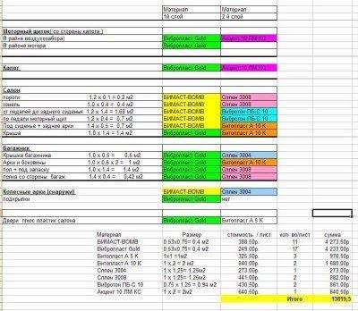

Расчет материалов
Описывать свойства метериалов не стану, зайдите на сайт StP, там есть все характеристики.
Прошу не считать рекламой материалов , просто работал именно с этим брэндом

Покупка материалов.
У нас в Мурманске на рынке были только остатки, с StP еще и ценник мама не горюй, под заказ не возят, принято решение заказать через инет и то, что мне нужно , а не то что навялят продавцы. Материал брал сдесь -------www.avto-site.ru/-------
Продавец - менеджер Минаев Юрий, толковый парень грамотно отсоветовал от ненужных покупок, типа Бомб на потолок , и т.д., но рот по телефону не закрывается, поэтому, чтобы понять, что он вам рекомендует, неплохо бы понять самому, что вы хотите инсталлировать и какими свойствами обладают материалы
На неделе трезво оценил обьем работы и в пятницу в 10 утра заехал в гараж, накачанный интузазизмом. С полным чувством того, что в воскресенье в полной мере буду наслаждаться тишиной в салоне, как много отчетов начинается с этих слов.
В результате, за пятницу с 10 до 20 ч. сделан только багажник , как я рад, что начал именно с него, думаю на третий день меня бы не хватило , уж больно много в жопе закаулков . + Я в полной мере ощутил на себе труд тех инсталяторов которые просят за инсталяцию шумки бешаные деньги, кто делал, тот меня поймет. Блин, после трех дней шаманских плясок, я думаю назначил бы еще выше ценник будь я установщиком шумки

Комментарий к файлу: Подбор материалов и цена вопроса
Расчет материалов.JPG [ 156.06 КБ | Просмотров: 41023 ]

На крышу достаточно и М1 (он компенсирует шум дождя не более того), а вот сплен на крыше работает в основном как теплоизоляор и его можно ставить и 8 и 20 мм, кстати сплен (изолон) лучше клеить с помошью термофена, только осторожно, а то он сильно плавится.
День добрый! Отчет писал не для того, чтобы кого удивить, сейчас помоему, никого идивить ничем нельзя. А в благодарность всему форуму за проделаные отчеты.Ты посиди денек и повыкладывай свои работы,я так день убил. Только перед этим не забыл сфотографировать В выборе материалов каждый сам себе хозяин. Но по отзывам свох друзей кто шумил, коих я знаю и доверяю их мнению StP пока рулит в часности по отношению цена качества.
Твои материалы говорят сами за себя
"...В тойоте использовались следующие материалы:
Вибрик: ВИКАР М1, М2, М3
Шумка: Строительный изолон (разновидностей огромная туча, надо выбирать), Басмастер (синтетический войлок, дорогой и самый мощный).
Также интересно куда установил BASSMASTER-15 мм+ 3 мм вибры
И чесно говоря волшебство на сайте производителя типа : "....Обеспечивает максимально эффективное звукозатухание от 500 до 2000 Гц и вибропоглощение одновременно, путем перехода колебательной энергии в тепло, за счет трения в звукопоглотителе и вибродемпфере......"
Мое мнение это- 10 в одном с чудодествиными свойствами попгрея и подогрева пола . Это мы проходили. Да это чудо BASSMASTER можно под зад положить , он судя по свойствам еще и тепло выделять будет при трении
Извини старик, не хотел обидеть тебя лично , надеюсь ты не имешь ничего против моих раскладов про BASSMASTER
и кстати какое отношение имеют стройматериалы а шумке в авто, тыже обои в машине не клеишь?
CARINA E(UKP) AT190L-BEMDKW, 10/1997,МКПП,4AFE 1600CC 16-VALVE DOHC EFI, серебристый металик, англичанка. Люблю с железом повозиться, а основная работа уже 10 лет с косметикой и женской половиной человечества. Так что, руки мыть после гаража, самое то 1- час.

Демпфировать лучше по минимуму, т.к. утяжеление крышки приводит потом к ее самопроизвольному закрыванию( дай бог не порукам), торсионы хоть и железные, но тоже расчитаны на определенный вес

Я вместо ролика использовал для прикатки деревянную дощечку со скруглённым торцом. Понравилось существенно больше. Хотя это конечно же на любителя.
Полностью согласен, в дверях только она и выручала, на больших плоскостях односначно ролик

Я когда летом шумил в тени было под +40. поэтому кусок голда полежавший 5 минут на крыше машины становился очень мягким, и не сильно нажимая на дощечку он прикатывался строго по форме... А у вас сейчас пожалуй прохладно... бррр...

Проклеил все даже бензобак и арки. Но как ни странно, самая качественноая работа и самый неудовлетворительный результат.
Дорогой Malboro из уважения овечу на все поставленные вопросы.
Что такое делать фотоотчет я знаю. И свои работы я начинал с изучения всех доступных материалов.
По поводу того что ты делаешь не нужный отчет речи не было, вопрос был направлен мне, почему я не делал его.
Тебе и всем остальным я дал советы, которые считаю полезными, и уж никак не ради популизма.
Что касается материалов, я это изучал наверное целый месяц, обои в машине я не клеил. Сплен и изолон - одно и тоже ППЭ (пенополиэтилен). И я работал со всеми этими материалами проводя практические испытания. Изолон строительный пришлось сильно выбирать так как его большое множество.
Но цена строительного в разы меньше того изолона, который предназначен для шумоизоляции автомобилей.
Что касается басмастера, то его шумопоглощающие свойства действительно выше (проверено).
Перевод звука в тепло, может это и правда, но меня эти микрокаллории не интересуют.
STP (виден на фото) и Викар использовал в равном объеме и практической разницы не увидел. Они поразному нагреваются, по разному укладываются, но глушат удары одинаково. Разница в цене в 2 раза.
М3 и басмастер 10мм использовался в проклейке пола в районе ног переднего пассажира и водителя, а также передние нижние углы передних дверей. По моему мнению именно через моторный щиток в купе с тоннелем и передние ароки проходит наибольшее количество звука.

Отчет очень понравился после больничного думаю тоже замарочиться... Только вот выбор материала у нас не большой... :(
