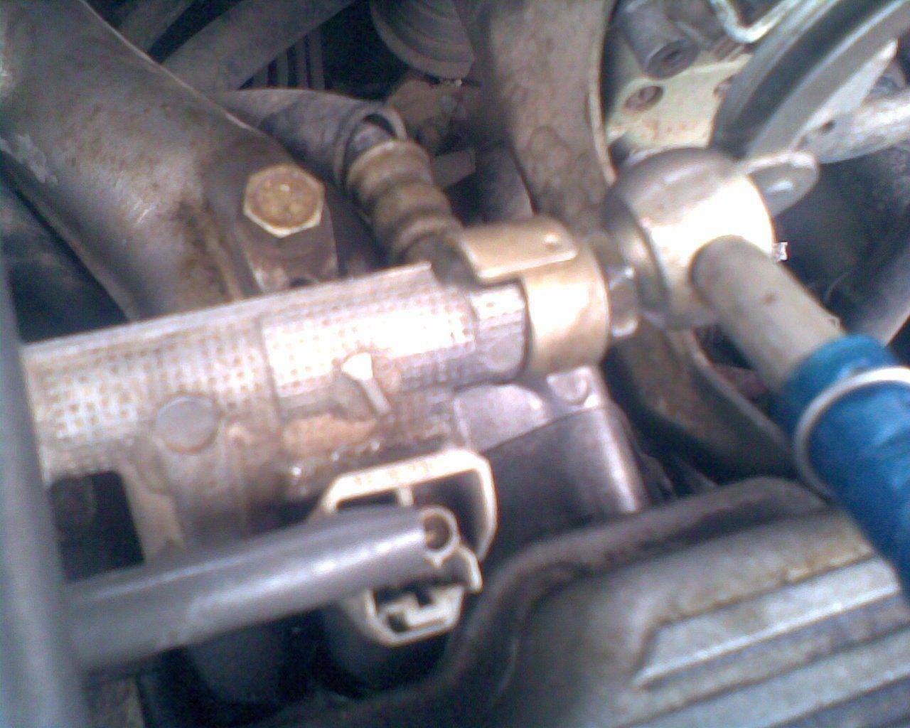

Привет всем.Может кому будет полезно узнать,как в домашних условиях промыть инжектор,без лишних затрат.Вкладываю фото все было собрано на скорую руку.
%D0%A4%D0%BE%D1%82%D0%BE007[1].jpg [ 418.75 КБ | Просмотров: 21599 ]
Комментарий к файлу: использовано:старый бензаносос,штуцер переходник от камаза,2-топливных шланга и пвх бутылка.+1ЛИТР ПРОФЕСИОНАЛЬНОЙ ПРОМЫВКИ ЛАВР МЛ 101
%D0%A4%D0%BE%D1%82%D0%BE008[1].jpg [ 418.13 КБ | Просмотров: 21447 ]
CARINA-E 1.6 107л.с 4A-FE 93г японка левый руль

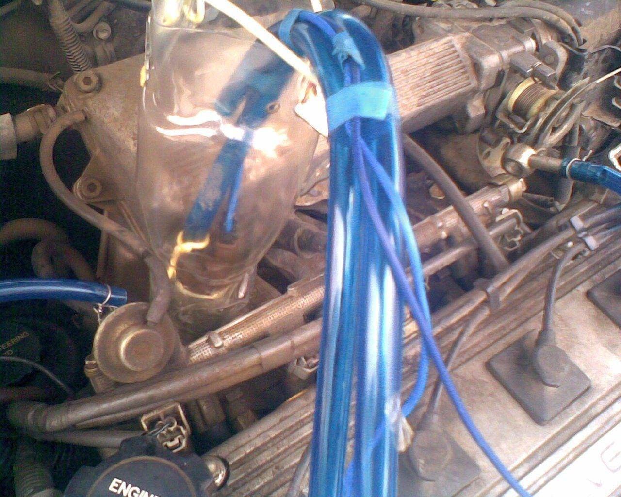

Принцып работы такой.Отключаем родной бензаносос (разъем над бензобаком) отсоединяем трубку подачи топлива на топливном колекторе и подсоединяем штуцер переходник на его место,подсоединяем обратку к нашей бутылке наливаем раствор и запускаем двигатель,15 минут на холостых,глушим 15 минут двигатель отдыхает,запускаем 15 минут на переменных и дорабатываем раствор

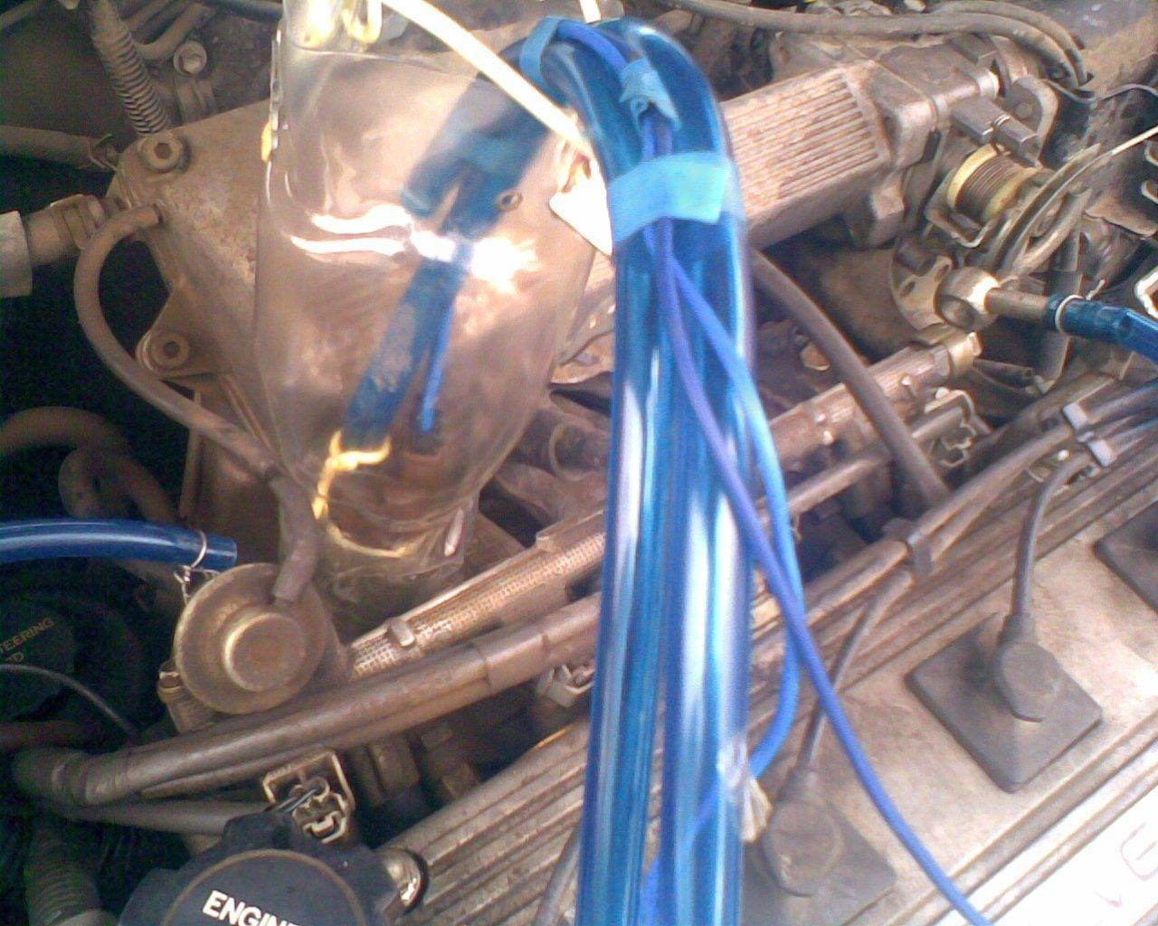

фото сделано на телефон и еще, провода от бензанососа соединяем к акумулятору
Добавлено спустя 19 минут 32 секунды:
И еще один важный момент, при выборе промывочного раствора стоит задуматься, потому как когда, я промывал на сто, раствор был иностранным и когда вывернули свечи на них был жесткий пупырчетый налет нагара, который трудно удаляется.И что после этого будет со стенками цилиндра,а ЛАВР МЛ-101 преврочает нагар в смолу.И свечи живые и цилиндр целый.
