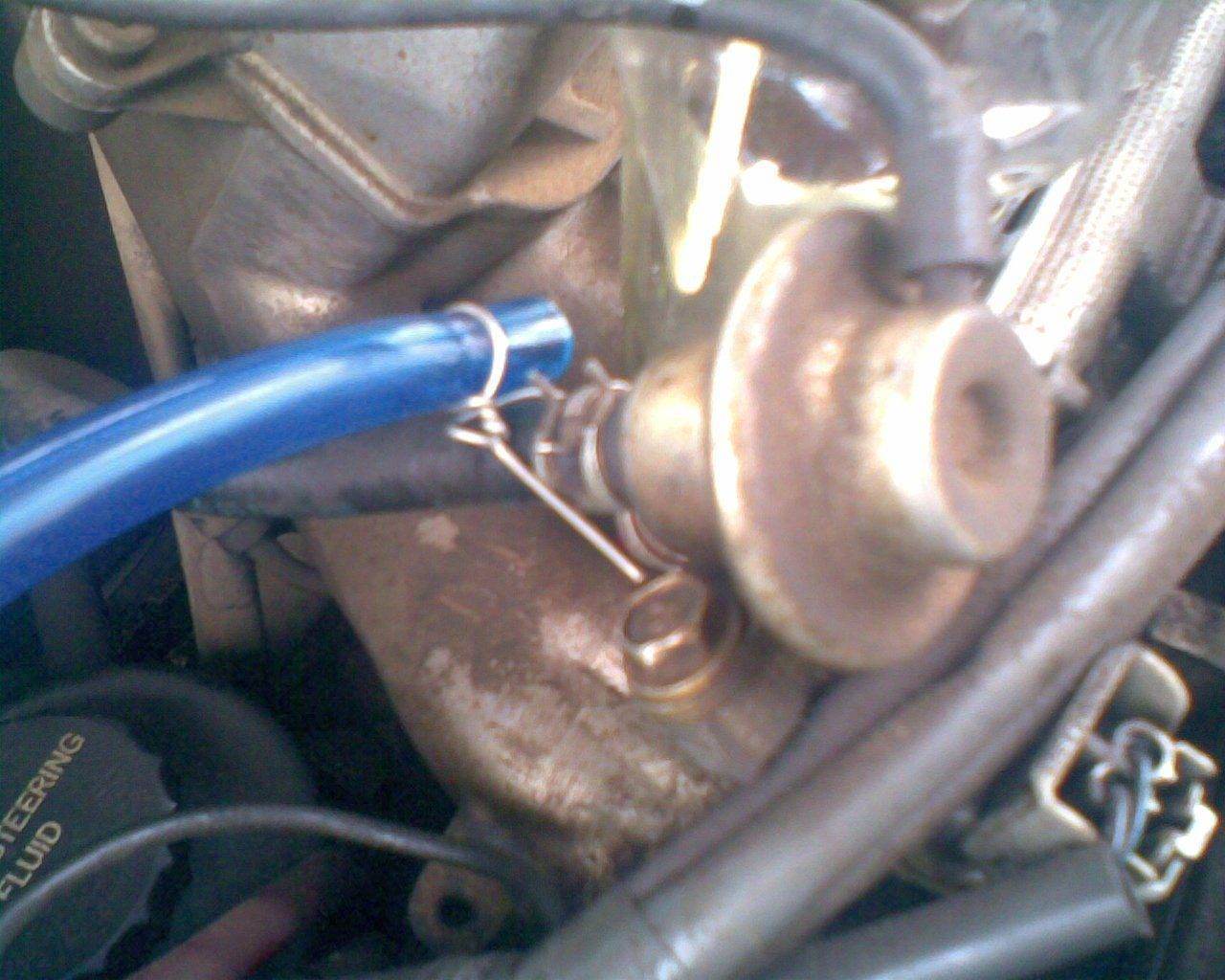

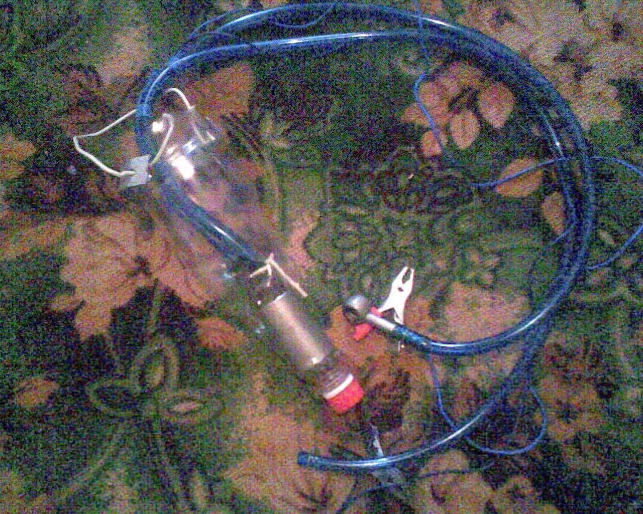

Привет всем.Может кому будет полезно узнать,как в домашних условиях промыть инжектор,без лишних затрат.Вкладываю фото все было собрано на скорую руку.
%D0%A4%D0%BE%D1%82%D0%BE007[1].jpg [ 418.75 КБ | Просмотров: 23898 ]
Комментарий к файлу: использовано:старый бензаносос,штуцер переходник от камаза,2-топливных шланга и пвх бутылка.+1ЛИТР ПРОФЕСИОНАЛЬНОЙ ПРОМЫВКИ ЛАВР МЛ 101
%D0%A4%D0%BE%D1%82%D0%BE008[1].jpg [ 418.13 КБ | Просмотров: 23746 ]

Принцып работы такой.Отключаем родной бензаносос (разъем над бензобаком) отсоединяем трубку подачи топлива на топливном колекторе и подсоединяем штуцер переходник на его место,подсоединяем обратку к нашей бутылке наливаем раствор и запускаем двигатель,15 минут на холостых,глушим 15 минут двигатель отдыхает,запускаем 15 минут на переменных и дорабатываем раствор

Весь смысл, нужен любой инжекторный насос для подачи, и обратку отсоеденить и направить в емкость с промывкой.
* А что бы штатный насос отключить, вроде не обязятельно в бак лезть, насос перемыкой в диагностическом разьеме вроде отключается. Или я ошибаюсь?

фото сделано на телефон и еще, провода от бензанососа соединяем к акумулятору
