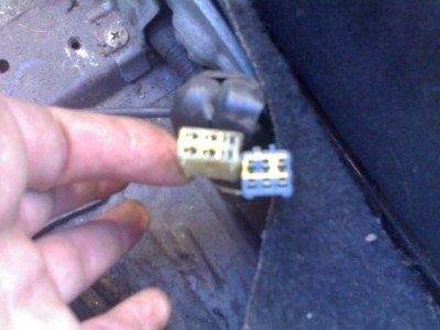

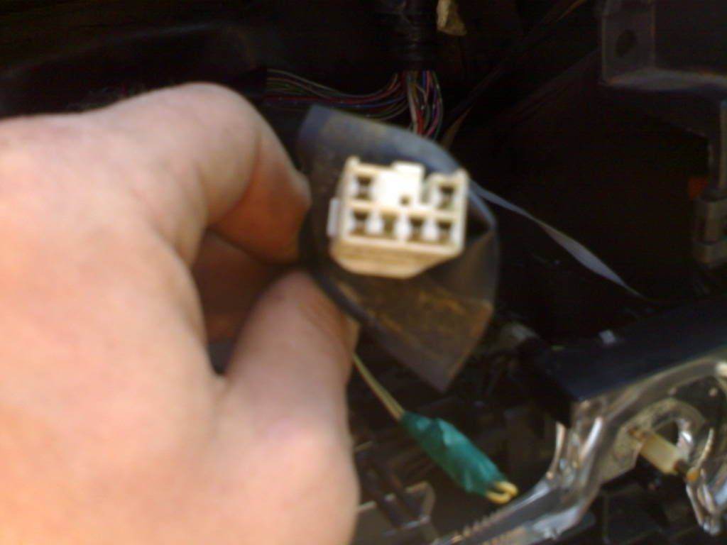

Разбирал центральную консоль и вот что нашел
для чего все это ?
Комментарий к файлу: этот идет в одной связке с фишкой прикуривателя

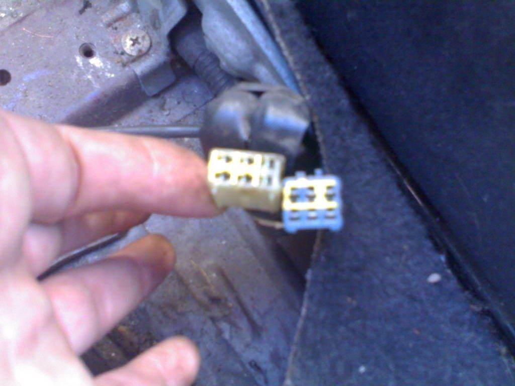

Комментарий к файлу: а эти у ручника

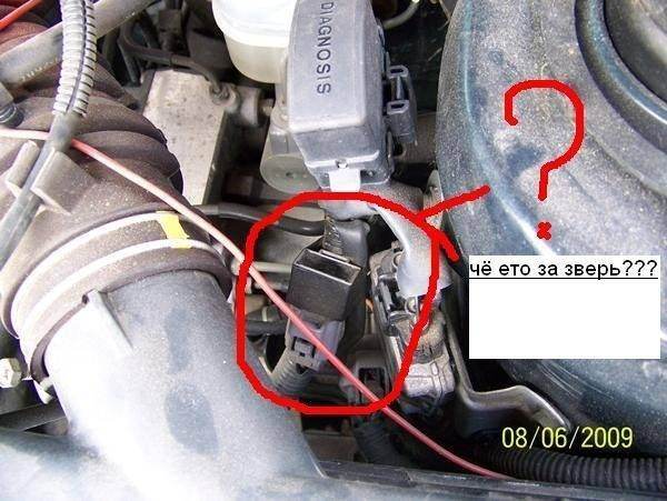

Комментарий к файлу: а этот датчик нашел болтающимся у корпуса возд. фильтра

1 - Нужно вставить в корпус воздушного фильтра.

Роман44, проводку на машины кладут почти одинаковую(есть конечно отличия). В разъемы могут быть на ней, а комплектация не предусматривает их использование. Так, например, есть разъемы для кнопки включения ПТФ и для подключения самих фар, но нет реле в нужном метсе, самой кнопки и фар. Так и с разъемами возле ручника. Если не ошибаюсь, то это для подключения кнопок подогрева сидении. А у прикуривателя может выть кнопка A/C. А вот датчик, Leonid80 правильно говорит, нужно вставить в корпус фоздушного фильтра. Посмотри внимательно, там есть специальное трверстие[/b]
совершенно верно,у меня они стоят(кнопки)

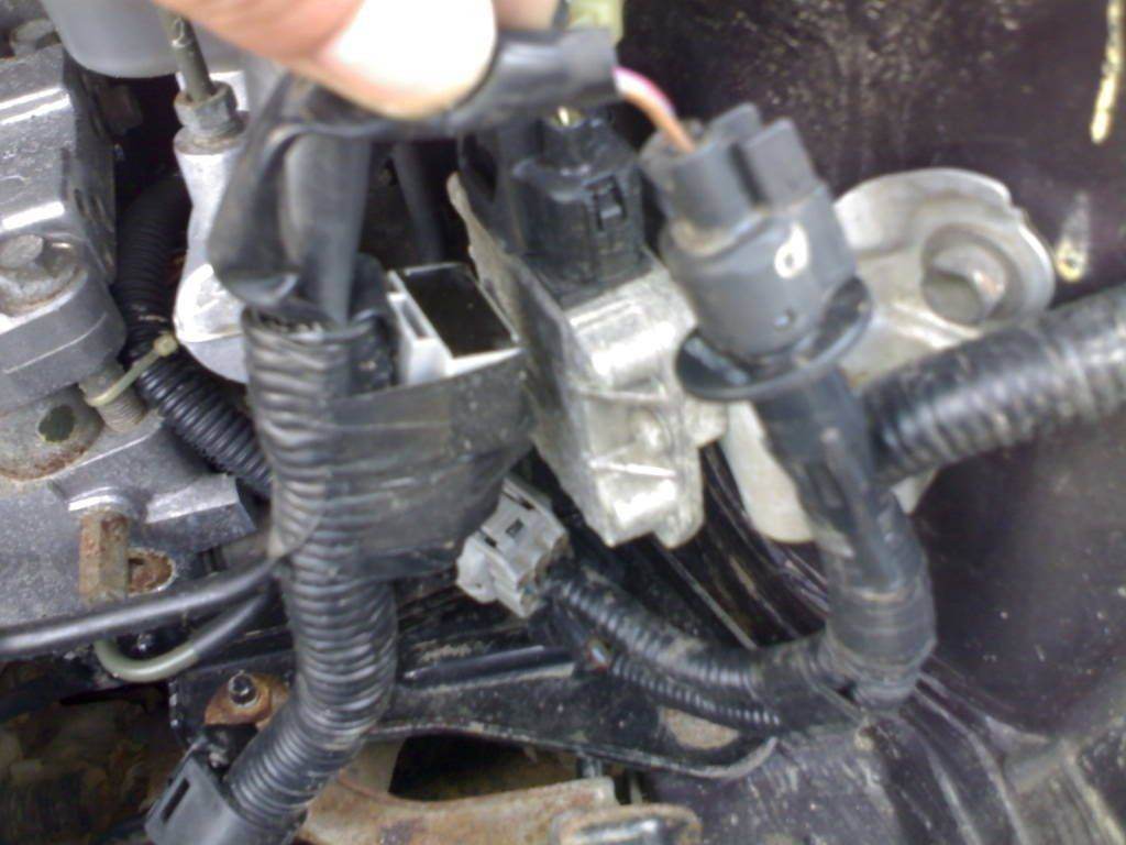

а кто знает,что это такое???

Эт конденсатор. :-)

Эт конденсатор.
а к какой системе он пренадлежит,к зажиганию? :?

Угу. Он расположен на кронштейне месте с катушкой и игнитером (коммутатором).
