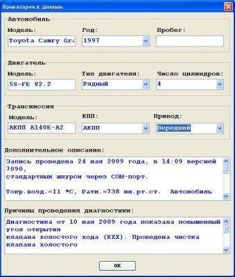

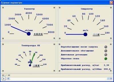

СообщениеДобавлено: Вс июн 07, 2009 11:49 pm
Fuse, Камри-владелец, на Корона-клубе слегка усовершенствовал программу
Есть еще усовершенствования, брать там же - http://rocketman.by.ru/
Ездовые параметры.JPG [ 59.83 КБ | Просмотров: 12925 ]
Комментарии.JPG [ 74.36 КБ | Просмотров: 12901 ]

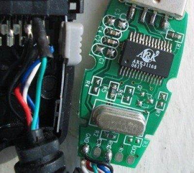

Можно ли подключить с помощью такого переходника? Микросхема преобразования ARK3116S аналогична PL2303 или FTDI FT232 вроде...
Комментарий к файлу: Датакабель для стотвых телефонов Samsung
IMG_5757_111.jpg [ 50.17 КБ | Просмотров: 12883 ]
СообщениеДобавлено: Вт июн 09, 2009 1:04 pm
Теоретически можно, но кроме Седого2000 ни у кого не получилось.
СообщениеДобавлено: Вт июн 09, 2009 3:36 pm
Зарегистрирован: Вт июн 09, 2009 12:24 pm
Сообщения: 6
Судя по надписям на плате, можно тупо впаять com разъем туда, чтобы получилось как на картинке с переходником без проводов, но получается нестыковка по некоторым контактам... Хотя нужные (5-6) вроде совпадают.. Использоваться должны 6(DSR Data Set Ready - вход сигнала готовности от аппаратуры передачи данных) и 5 (GND System Ground)?
Добавлено спустя 3 минуты 55 секунд:
Значит 5(GND) на E1+TE2 и 6(DSR) на Vf1... Я правильно мыслю?
