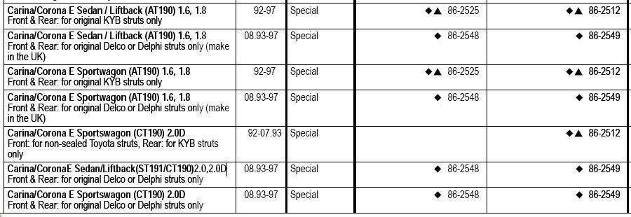

Буду брать картриджи KONI, и только их! И никакой игры в экономию, уже наэкономился :evil:
Кусок из последнего каталога KONI
Остается только разобратся с двумя типами стоек, я так подозреваю что у англичанок, тип - Делфи/Делко.
А вот как насчет Японок?
Честно говоря меня новый каталог смутил немного, в старом на карину был только один тип картриджей, а в новом уже два?!!!
Двайте разбиратся...
Добавлено спустя 8 минут 53 секунды:
Ага, тип картриджей для стоек KYB 86-2525/86-2512 даже отсутствует в прайс-листе. Но все же разобратся интересно...

Кони конечно хорошо но не панацея)
СообщениеДобавлено: Вт июн 16, 2009 11:33 am
Сообщения: 7555
Лев писал(а):
но не панацея)
Мотивируй пожалуйста, не будь флудером.
Если есть информация - делись, нет - молчи ;)
СообщениеДобавлено: Вт июн 16, 2009 11:42 am
Сообщения: 4705
Dmitry_R
Хорошие, реальные, настоящие кони, стоят не меренно денег. Дело в том, что например в питере где то клепают эти кони, и отличить нашу и не нашу сборку тяжко, а качество хромает заметно. Еще изза извесности данной марки, очень часто продаю востановленые аморты, тоже кстати в кустарных условиях. В принципе от новых тоже тяжко отличить. Кони стандарт нет смысла ставить, они не будут отличатся от тогоже токико или каябы. Вот если хочешь что-то поэкстримальней но не проф тогда конечно кони идеальный вариант, собственно говоря малый тюнинг.
