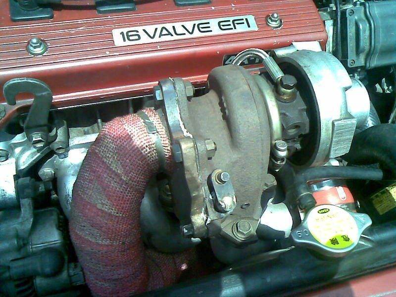

вот нашел такую штуку, думаю на динамику влияет. :)

Влияет, конечно. Маловата, правда... Прикольно: самодельный фланец даунпайпа, заваренный вестгейт: видимо, внешний присобачен чуть ниже. А вот ежели без него совсем - то это жуть... Кстати, коллектор до турбины заматывать куда больше смысла, чем даунпайп. Он намного холоднее. ;-)

Продают кстати наборы на 4A-FE, стоит что-то типа 1500 баксов в штатах и около 55 т.р. у нас.

Боян. Я эти наборы изучал ещё лет 10 назад. ;-)
Там не интеркулера, ни мозгов, ни косы... Тупо сам турбонагнетатель, коллектор, масломагистрали, пайпы, хомуты...
Даже если более-менее встанет "болт-он", чем управлять будешь? Не забывай, тойотовские мозги не шьются. Да и МАП под бустом потеряет связь с реальностью бренного мира. %-)) Не говоря про то, что без понижения степени сжатия больше 0,3-0,4 избытка дуть нельзя. Да и с понижением (прокладкой. например) - надо бы поршни и шатуны сменить, от греха...
Длинная ссылка на Е-бэй
Вот пример коллектора под турбу для Короллы. Кстати, все киты в Америке на 4А-ФЕ только для Короллы и продают. Ибо Карины Е там не бывало. ;-)[/url]
Ну так мотор же один и тот же. Или это не так? Или ты имеешь в виду пространство моторного отсека?
Именно его. Если говорить о полном "bolt-on" турбоките - то компоновка имеет значение.
