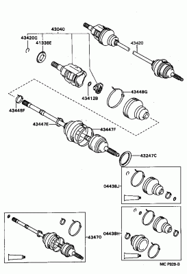

В общем все оказалось просто и гениально (по Тойотовски).
Слетело стопорное кольцо в ШРУСе. И сам шарнир (на нем три ролика) по шлицам гулял. То сползет со шлицов то обратно оденется. Благо есть куда ходить в гранате. Дифф оказался совершенно ни причем. Он то как раз и правильно отрабатывался, когда терялось соединение с одним из приводных валов. Даже привода из коробки доставать не пришлось.
Вот такой он, гений инженерной мысли японов конструкторов. А я уже деньги на новую (контрактную) коробку отложил, 15 тыр.
Ревизия обеих приводов и замена кольца обошлась в 2 тыр.
Даже как то обидно. Куда теперь деньги девать?
