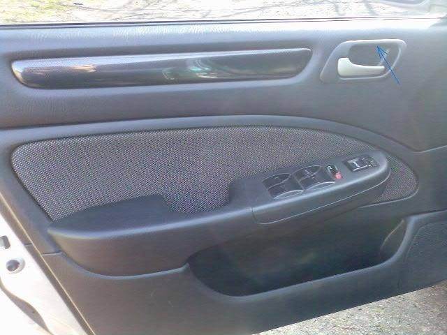

Сейчас фоты поищу, дневные были где-то
Добавлено спустя 10 минут:
Там где стрелка, в заподицо с пластиком, вмонтированно прозрачное и слегка молочное окно из пластика, вытянутое вдоль в длину 20мм и ширину 5мм. Видно его только если заглянуть снизу, оно не вуступает и не утопает, абсолютно ровная поверхность выходит. За ним синяя лампочка. Светится сама ниша, лампочки не видно, пока не заглянеш снизу.

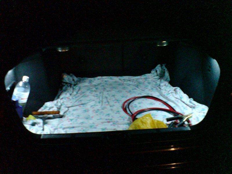

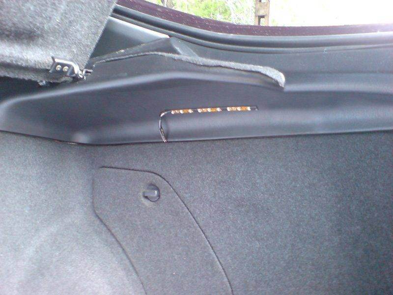

Подсветка моего багажника. Провода укладывал под обшивкой и запитался от контактов лампочки. Поэтому можно стандартным выключателем выключить свет
Комментарий к файлу: вид ночью
DSC01614.JPG [ 187.68 КБ | Просмотров: 6918 ]
DSC01594.JPG [ 139.91 КБ | Просмотров: 6908 ]
DSC01595.JPG [ 165.21 КБ | Просмотров: 6905 ]

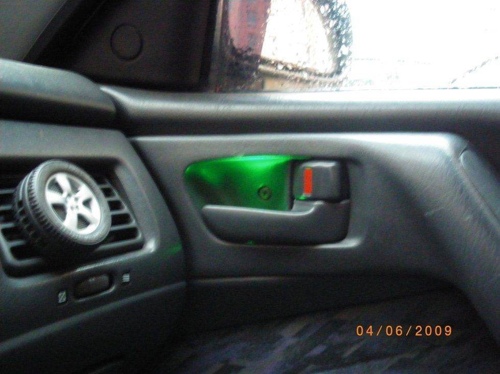

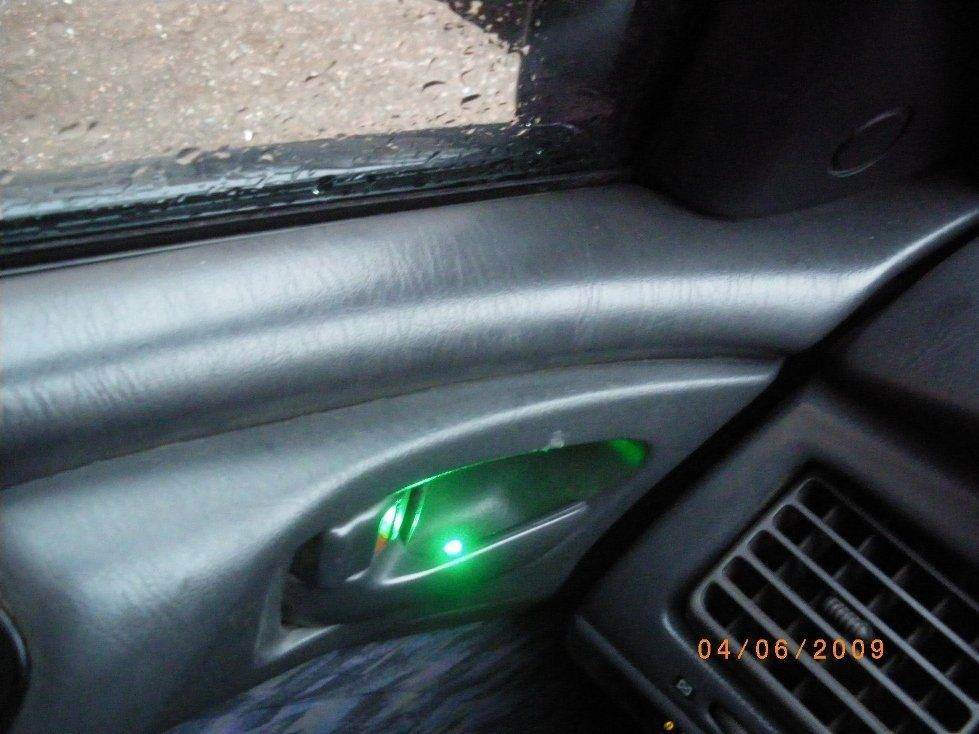

Вот так в общем получилось...
Комментарий к файлу: вид сверху
IMGP02471111111.JPG [ 369.58 КБ | Просмотров: 6916 ]
Комментарий к файлу: Вид с водительского места
IMGP0248111111.JPG [ 277.85 КБ | Просмотров: 6920 ]
