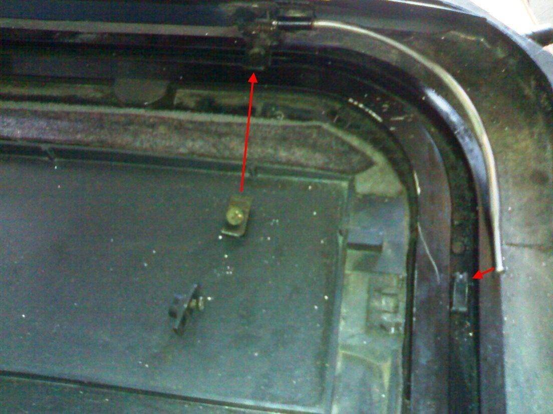

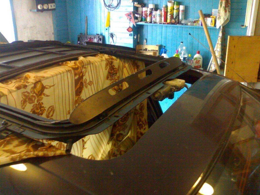

2 sedoy2000
Комментарий к файлу: Крепление козырька

Комментарий к файлу: Сам козырек
30052009306-1.jpg [ 178.54 КБ | Просмотров: 13799 ]

Ребят. помогите!
Люк не работал никогда. Поменял троссик, направляющие.
В результате стал работать на открывание-закрывание вверх-вниз.
В крышу въезжает на 5 см и клинит...
+ нет паузы между закрытием вниз и взъездом под крышу...
Трахался 5 часов подряд, люк снимал целиком.......
Устал ацки........
Подскажите, в чем может быть проблема???
Почему клинит??? Почему паузы не делает?

СообщениеДобавлено: Вс май 31, 2009 10:29 pm
Зарегистрирован: Чт янв 15, 2009 11:02 pm
Сообщения: 156
Откуда: г. Ковдор Мурманская обл. 51 регион (но сам из Майкопа)
В голову приходит только одно - сними моторчик и заново всё выстави. Скорее всего он. При снятом моторчике, проверь сколько у него пауз срабатывания.
