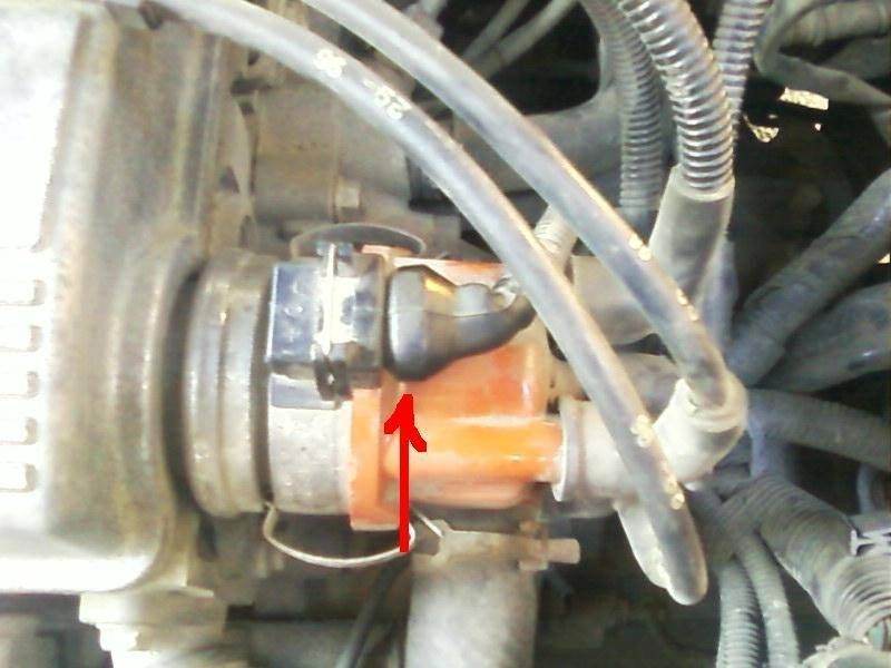

Эх все понял но ничего не понял:) может кто сфотает трамблер и укажет стрелочкой этот разъем? :?

Стрелочку мой телефон не рисует поэтому только так
28052009(005).jpg [ 383.23 КБ | Просмотров: 6655 ]

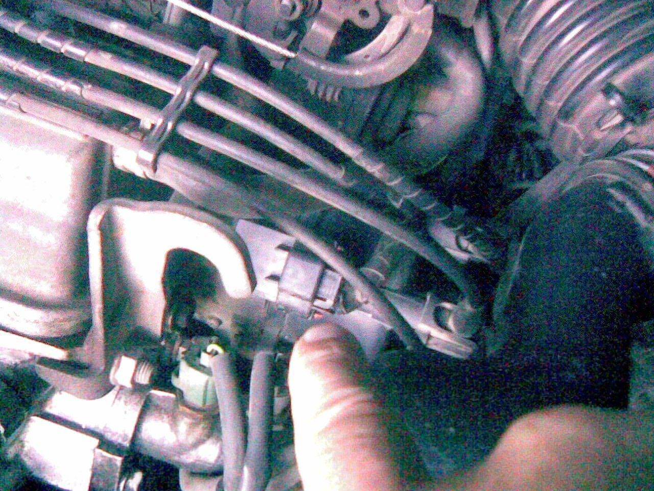

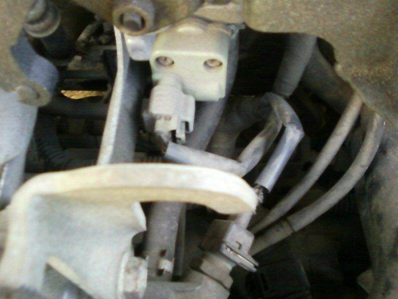

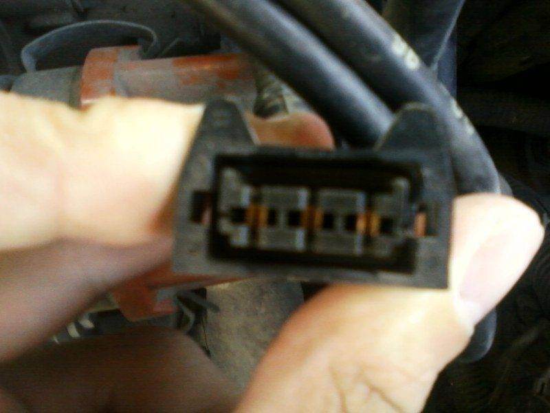

Вот все что нашел какой верный?:) да и с другой стороны ничего не искал:)
Комментарий к файлу: Нашел этот
Фото-0020.jpg [ 55.63 КБ | Просмотров: 6636 ]
Комментарий к файлу: Вот его снял
Фото-0021.jpg [ 68.77 КБ | Просмотров: 6637 ]
Комментарий к файлу: Вот еще какойто:)
Фото-0022.jpg [ 73.21 КБ | Просмотров: 6640 ]

Skull писал(а):
Нашел этот
Правильнео и нашёл. Это единственный разъём на твоём бошевском трамблёре. И подключается через него датчик распредвала, то бишь датчик Холла.

Ну я его отключал, там вроде бы все норм, разъемы на фото, все нормальные, может конечно под обмоткой провода.... надо наверно прозвонить.....
