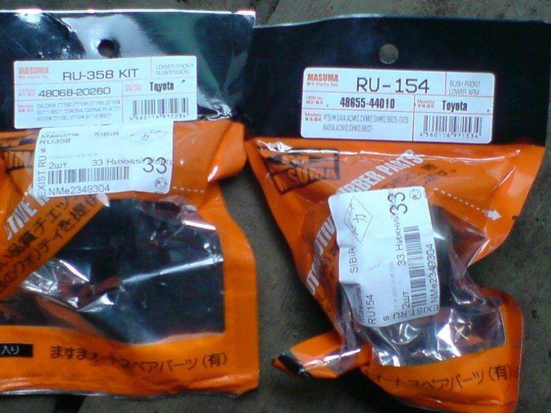

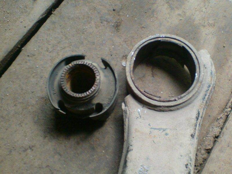

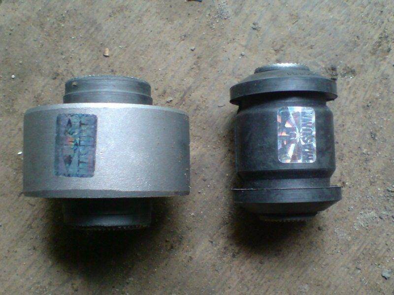

Антиреклама: после пробега в 35тыс*км оба сайлентблока фирмы RBI полностью отвалились от наружной обоймы. Поставил то что на фото,посмотрим...
Сайлентблок RBI после 35тыс км пробега.JPG [ 167.93 КБ | Просмотров: 9058 ]
Сайленты Masuma.JPG [ 186.68 КБ | Просмотров: 9100 ]
Сайленты Masuma.JPG [ 172.17 КБ | Просмотров: 9063 ]

уне не раз писали что RBI это Г
имхо таетовские надо брать полюбому, на неоригинале не съэкономишь с учетом что по 3 раза сх развал делать придется

а что скажете по поводу Masuma ?
СообщениеДобавлено: Пн май 25, 2009 7:26 pm
Цена в ексисте на нее в два раза задрана!
У меня стоит RBI 25 т.км, но расположение выборок не как у ДЯДИ, а наоборот, ставил как было. Пока полет нормальный, но нужно проверить. :)
Фото сайлентов в профиль есть? если можно выложи. Задний салент какой высоты? для "типа A" подойдет?
Проверил по exist заднего Masuma нет в наличии и не предлагают, как заказал? Зато есть орегинал по 720 р. 13 штук;
Masuma рублей по 550 стоила? почему орегинал 48655-44010 не взял?

Брал Masuma потому что до поры до времени они были полиуретановые. Но теперь просто резина. Сайлент идет вроде как на Пикник,поэтому на Карину и не пробивается. Но он высокий,высота 30мм. Почему так не знаю. Когда через ексист получил резину вместо полиуретана связывался с представительством Masuma, выяснял почему так. Оказалось что они поменяли производителя,т.к. было слишком много нареканий и теперь они резиновые. Заодно узнал у себя в городе фирму,которая имеет их в наличии,по ГОРАЗДО меньшей цене,чем в ексисте.
Комментарий к файлу: Фото в профиль
DSC00397 (1).JPG [ 172.24 КБ | Просмотров: 9054 ]

Спасибо! Судя по фоткам качество хорошее, и резина не крашеная как у RBI :) .
