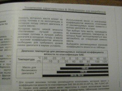

Dmitry_R
вот что написано в инструкции по машине:SAE 5W-20, 5W-30 (API SL, SM/ILSAC GF-3). Однако если данные марки масел недоступны в стране эксплуатации вашего автомобиля, выбирайте подходящее масло, руководствуясь табличными значениями коэффициентов вязкости
IMG_0279.jpg [ 154.67 КБ | Просмотров: 6325 ]

СообщениеДобавлено: Пт май 29, 2009 12:15 pm
Еще раз, для тех кто на KIA, повторяю. :)
Тебе надо масло, Обязательно соответствующее параметрам:
SAE 5W30 или 0W30 / по API SL или SM / по ACEA A1
(желательно, не не оязательно ILSAK 3 или 4)
Тип основы, выбирай уже по своему карману, сколько денег не жалко.
Думаю тема KIA раскрыта на 200%
Мега-идеальный вариант для тебя http://www.polo.ua/oil5w30.php
Будут знакомые ехать в Украину, попроси привезти пару канистр.
У Ликви с молью, Арала и т.д тоже что-то подобрать можно
Кстати всем требованиям на 150% соответствует (читай на банке):
