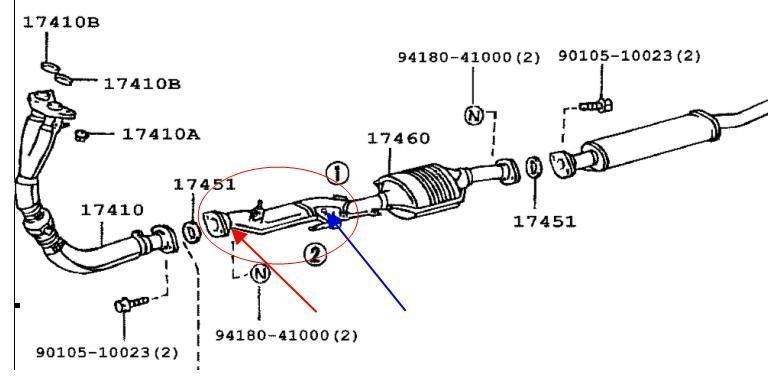

грешу на кранштеин который указан синей стрелкой на рисунке,он там в резинку вставляется,но это только всеголишь предположение,завтра попрбую туда вэдэшкой попрыскать
