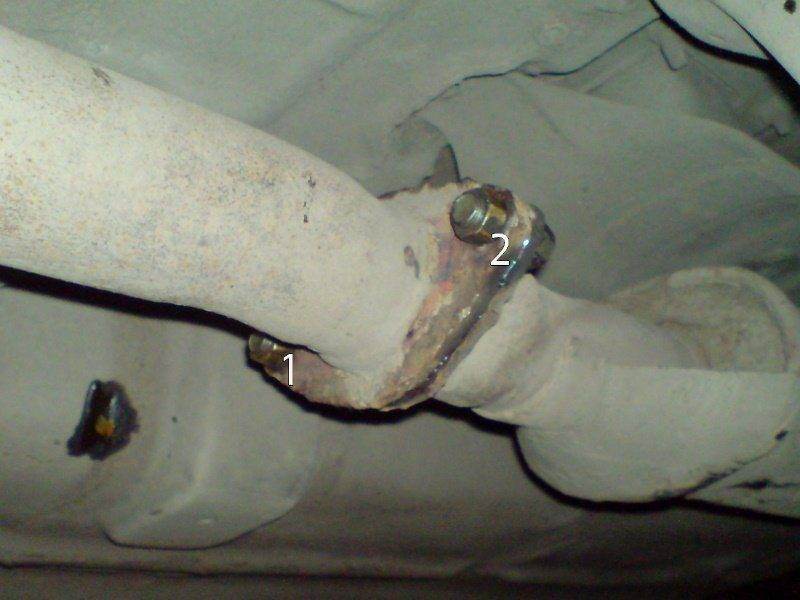

Вчера занимался снятием рейки с авто. Открутил ЛЫЖУ, оба кронштейна двигателя (передний и задний), овободил оба передних рычагов от крепежа. Стронул с места болты крепления самого подрамника. Много болтиков и саморезов отвалилось (сами шляпки) - держащие защиты пластиковую двигателя. Всё в стадии подготовки к съему, но обнаружил невозможность откручивания выпускной системы двигателя. Болты и гайки до того поржавели и выгорели, что ухватиться не за что. Взял болгарку сейчас, пойду срезать и конечно искать достойную замену такому крепежу. Еще обнаружил возможную причину РЫКА при повышении оборотов двигателя, хотя и на холостых грешило ШИПЕНИЕМ. В штанах трубы приемной есть такой ШАР, он видимо должен работать как ГОФРА в других авто. Так там видно что газы прорывались, и оставили черный след от выхлопа. На экзисте показывает что надо деталь заказывать целиком, может кто что скажет? Делал все разборы без ямы, ужас как неудобно. В результате - ушиб пальца и сам в челюсть попал :cry:
Добавлено спустя 12 минут 22 секунды:
вот фото
приемная труба.jpg [ 254.33 КБ | Просмотров: 62112 ]

Обычно вместо этого соединения гофру вваривают
