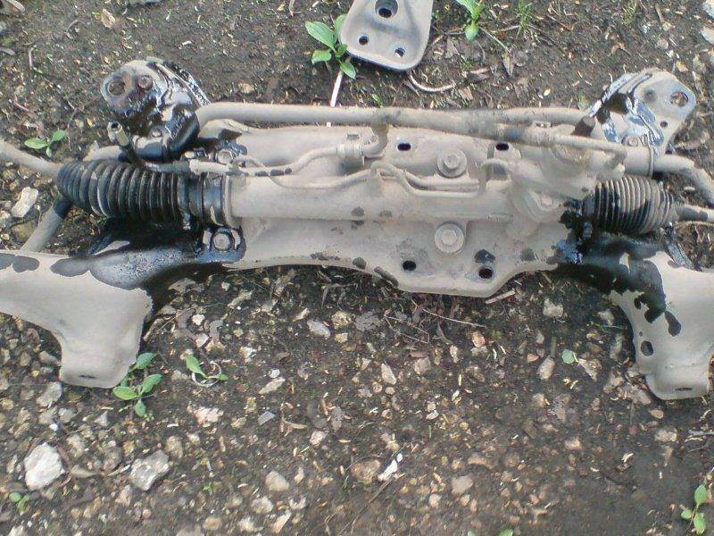

Рейка сейчас в снятом состоянии,попробую сделать фотоотчет по снятию,только вот качество мобильное. Не особо легкая процедура по количеству возникающих проблем:)

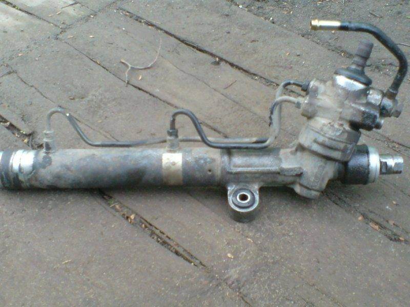

Могу и так сказать,люфта там нет. Вот моя японская рейка на балке:
DSC00400.JPG [ 279.61 КБ | Просмотров: 7737 ]
Моя отмытая рейка.JPG [ 164.95 КБ | Просмотров: 7687 ]
Рейка TOYODA.JPG [ 201.01 КБ | Просмотров: 7671 ]

Похоже не снять отдельно рейку? без снятия остального? А какие подводные камни теперь и меня ждут? Можно хоть в двух словах что предстоит снять при этом? делать буду на улице...
А за фото отдельное СПАСИБО :)
4A-FE 1,6 LB, XLi extra, Англия, 1994 red
СообщениеДобавлено: Пт май 15, 2009 9:51 pm
Не знаю как на улице сделать все это... Проще написать чего НЕ надо снять,чтобы вытащить балку. Я два дня работаю,завтра послезавтра,потом два дня выходных,буду все собирать. Потом фотки выложу,уж подожди чуть чуть,и опишу свои проблемы при снятии:)
