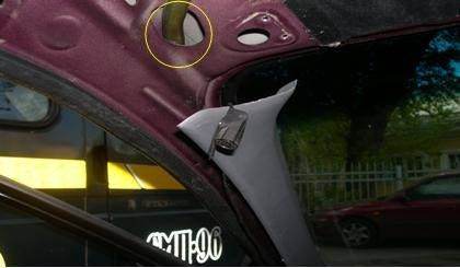

водоотвод от люка, где он выходит подскажите
Опять не понял, выходит куда? К люку цепляется? Или имеешь ввиду куда воду отводит?

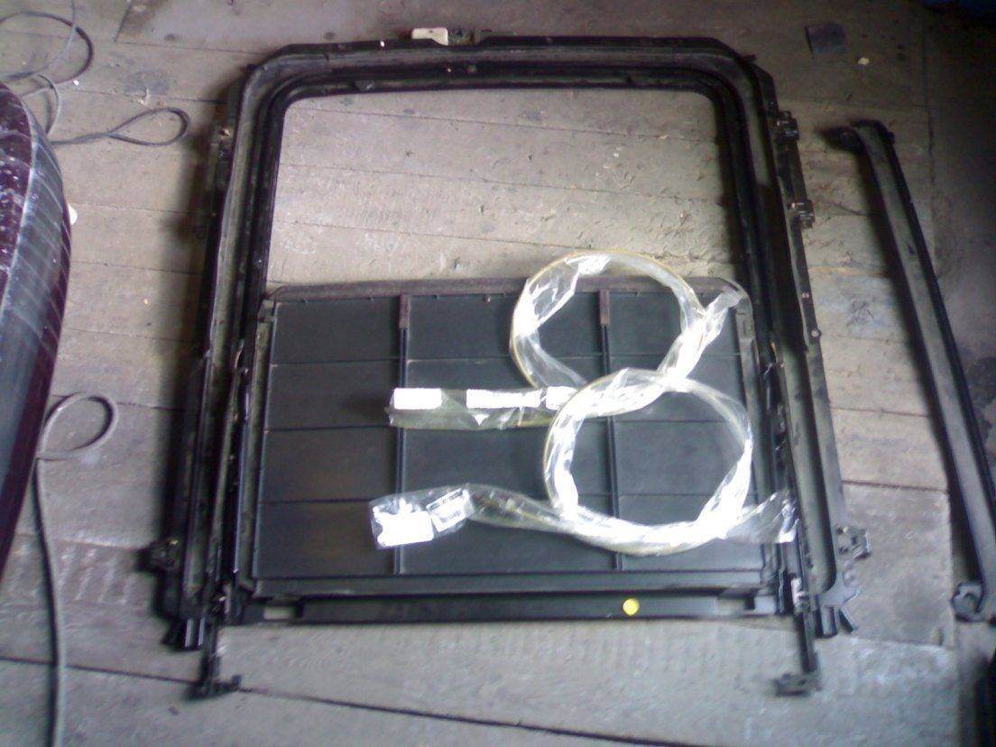

Сегодня поменял троса на люке. Отрегулировал открытие-закрытие. Собрал его. Стал тестить. Вверх открылся. Закрыл. Стал убирать. И вот тут сломался клапан люка. Не пруха. Блин. Опять нуна разбирать. Заказывать этот клапан. Ставить на место. Опять собирать и регулировать. ТОСКА!!!. :-(

TRANZIK писал(а):
шланг или где?
Да, и спереди и сзади шланги. Фотографию бы тебе показать, да это место не фотографировал :(
wwo2006, сочувствую... Ты без стекла сначала пробуй. Если где-нибудь, чего-нибудь перекосит, меньше шансов сломать.
Добавлено спустя 12 минут 4 секунды:
Хотя нашел... (из файла Remont-lyuka1)
Водоотвод.jpg [ 15.49 КБ | Просмотров: 9447 ]
Без него и пробывал. Уж больно оно "дешевое". :-)
Комментарий к файлу: Сами троса
10052009276-1.jpg [ 135.42 КБ | Просмотров: 9455 ]
Комментарий к файлу: Что было со старыми тросами.
10052009278-1.jpg [ 274.28 КБ | Просмотров: 9471 ]
Комментарий к файлу: Регулировка люка.
10052009285-1.jpg [ 184.62 КБ | Просмотров: 9454 ]
