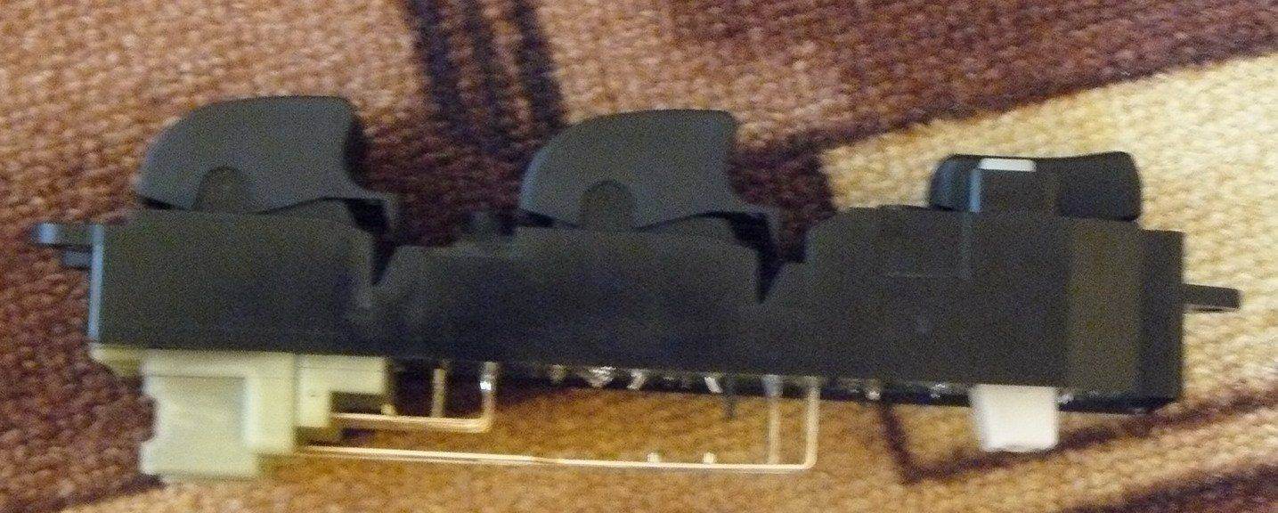

Youstas писал(а):
Блок тот который якобы не разбирается, разбирал уже раз 10-ть!!!!!
Как разобрать то его ? Если можно то пошагово.
P106052.jpg [ 229.33 КБ | Просмотров: 3877 ]
P1060526.JPG [ 227.18 КБ | Просмотров: 3878 ]
была Carina E. 1995 г. седан, 4a-fe, вроде не LB

Есть поис и далее подробные фотки по конструкции самой кнопки. Самое сложное это понять принцип защелки кнопки. Фотки моих расковыренных кнопок на первой странице. Но судя по фотке схемы у тебя нет штатных отверстий под дополнительные диоды и сопротивления, придется городить по месту. Штатные места в самой кнопке скорей всего есть.

видел я твои фотки. Все равно по ним непонятно как снимать. Лучше расскажи

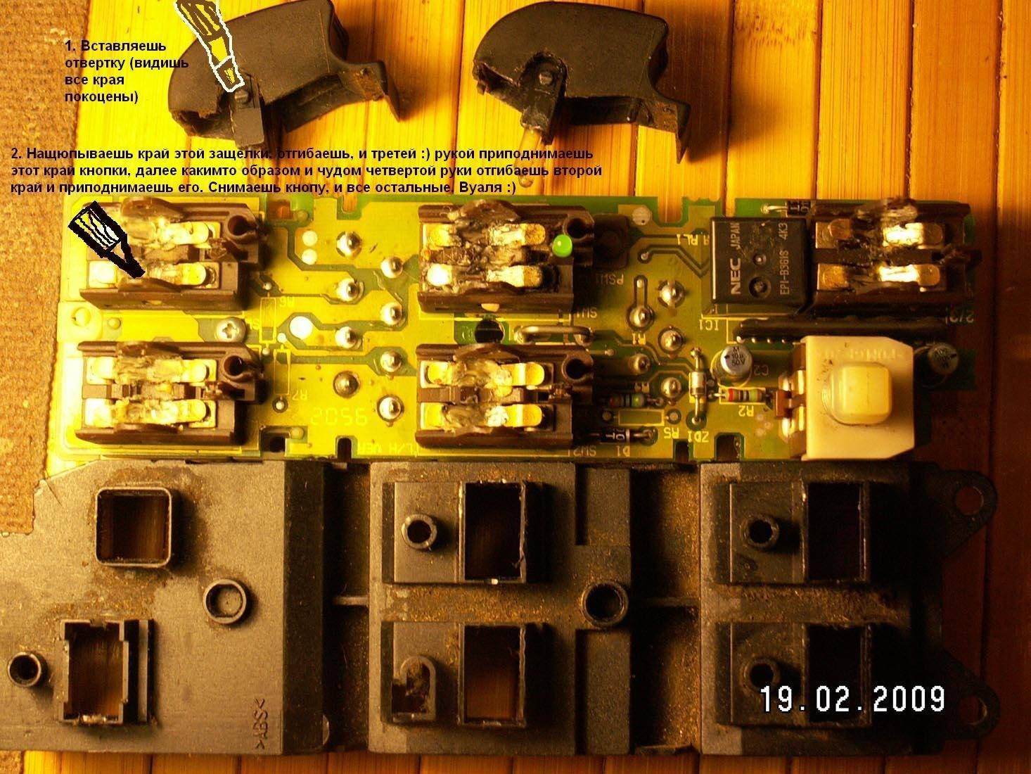

Снятие кнопок блока стеклоподьемников :)
Безымянный.JPG [ 261.27 КБ | Просмотров: 3921 ]

Frant, я разбирал блок так же как на рисунке Youstas. Принцип такой: берешь набор часовых отверток. просовываешь сначала снизу под кнопку (сбоку), а потом подаешь отвертку на 180 градусов (переварачиваешь) и отгибаешь защелку. материал кнопки такой что он не ламается а рвется. Это не страшно. можно потом его пригладить горячей отверткой и в рамке этих дефектов видно не будет. я мудохался часа 2. говорю сразу - легко не будет :)
