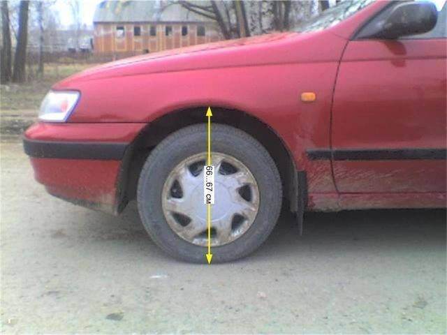

Кто себе уже установил пружины от 2110, 12. Замерьте, пожалуйста клиренс спереди.
СообщениеДобавлено: Пн май 18, 2009 11:10 am
Сообщения: 3813
Откуда: Пермский край
Машина: QASHQAI
Двигатель: HR16DE
XaMillion, от кель до кель?

sedoy2000
К примеру, можно померить расстояние от арки до колеса, и померить расстояние от днища в районе брызговика до земли.

XaMillion, так пойдёт? Если что-то снизу померять, то это позже... С этими огородными делами присесть некогда... :(
p.s. Колёса и диски стандартные...

sedoy2000
Лучше замерий расстояние от крыла до центра колеса.
До земли не очень гуд... так как резина может быть разной высоты, диаметра, да и просто перекачено, либо недокачено. :)

Ну я понял, что стандартные... вот только у меня 205/60/R15. :)
38...38,5
