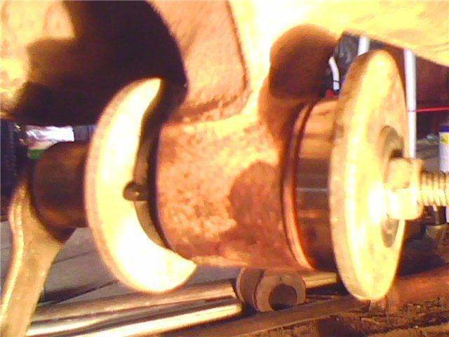

Колхоз, самый примитивный. Для него нужен прут с резьбой (длинна см 15) две большие шайбы, старая обойма от подшипника (диаметром чуть больше внутреннего диаметра обоймы цапфы, в которую прессуется сайлент) и две гайки. Принцип действия как у этого съемника
(с) Дядя.
В общем крутим гайки и сайлент запрессовывается.
Было:
Сейчас:

Ооооооо :D Это вообще супер история. Ну во бщем дело было так:
Металлическая втулка внутри сайлента сама отслоилась и я ее вынул руками. Далее я решил просверлить пару отверстий и разорвать сайлент. Начав сверлить сверло попало между обоймой и сайлонтом пройдя насквозь и начало крутиться по кругу. Тут смекнув я меняю реверс на шуруповерте(сверло крутиться в обратном направлении) и тут о чудо - сайлент за мгновения ока выкручивается на ружу!!! :o . Во бщем всем рекомендую попробовать, т.к. словами это не описать !!! :D
Было:
Сейчас:

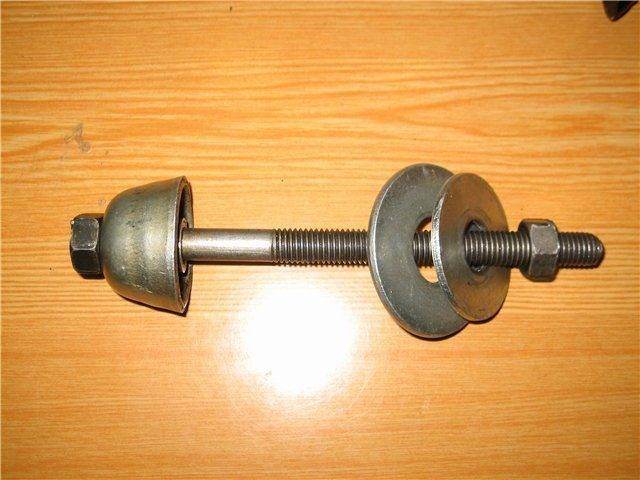

вот вчера менял сайленты в рычаге,которые крепятся к кузову ,взял вот эти Hanse HR 822 106 вошли отлично,пользовался сьёмником от ваз 2108(купил в "Би-Би" за 140р.+в метизах шайбы)также поменял задние втулки стаба Hanse HR 822 019 обжала очень хорошо,ну и в догонку заменил сами стойки стаба на новенькие из Москвы))))),кстати старые спецом вскрыл и оказалось что они вполне ещё живые,стояли CTR .

кстаи небольшой вопрос:на сайлентах были нарисованы стрелочки,так вот как правильно вставлять сайлент??? ведь практически на всех сайлентах есть выпуклость и впадина,они ставятся по направлению или по центру тяжести?

а кто мне скажет как правильно должны вставлятся сайленты в рычаги........на Хансе у еня стрелки были,куда они должны смотреть...
СообщениеДобавлено: Сб май 23, 2009 11:15 am
Сообщения: 579
Откуда: Питер,Юго-Запад
Думаю что стрелки должны смотреть параллельно земле!Сегодня буду менять гляну!
СообщениеДобавлено: Сб май 23, 2009 11:50 am
,а не параллельно рычагу??? кстати глянь заодно как должен в кулаке стоять :twisted:
