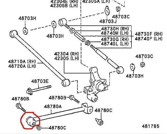

вообще мне нужно поменять вот этот сайлент(на рис.),раз этот рычаг трогать,думаю и в кулаке нужно поменять.хотя он вроде целый.или лучше не трогать его? как я понял для кулака вот такой сайлент: RBI T25281 или Japan car J52000A. для передней подвески сайлентами затарился.осталось с задними разобраться,чтоб потом схождение 2 раза не делать

Подскажите, пожалуйста номер по RBI сайлента который обозначен на рисунке. Думаю Thoron тоже не получил ответ на этот же вопрос.
По Hanse номер этого сайлента HR 822106 ?

Сайлеты регулир и нерегулир одинаковые получается, если верить картинке ?
Или все-таки нет[/img]
img.jpg [ 11.48 КБ | Просмотров: 15225 ]
В оригинале не одинаковые. На регулируемых плавающие, а на нерегулируемых простые резинки. Ну а эти по ходу универсальные, только так ли это? Скоро поменяю, только не знаю менять все, даже те, что не разбиты, или оставить оригинал, но уставшие? Просто когда тягу пытаешься прокручивать, то она довольно легко "плавает". А новые сайленты не сдвинуть с места!Надолго ли?
