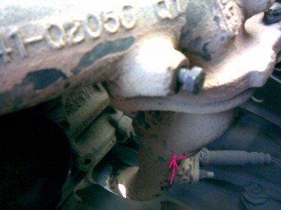

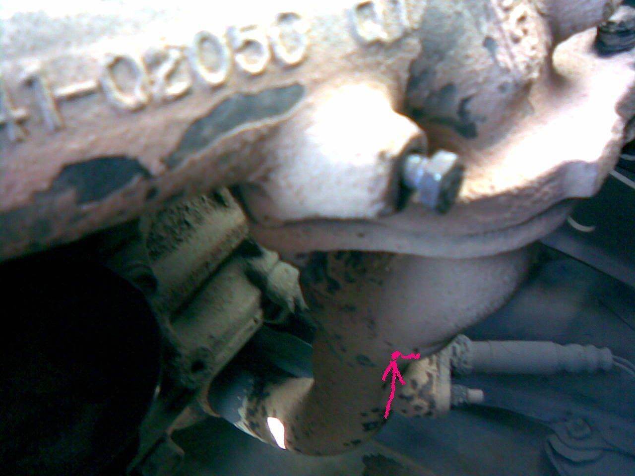

После недавней поездке на природу у меня на выхлопной системе появилась трещина (показано стрелкой). В сервисе сказали надо разбирать и заваривать. Боюсь, что при разборки глушителя они могут еще чего небудь сломать. Вот купил набор для ремонта глушителя. Кто чего может сказать спасет это меня или все-таки нужно варить.

Можно заварить не снимая,проблем не вижу.Посто хотели денег побольше содрать. Бандаж не спасёт зря потраченные деньги. :wink:

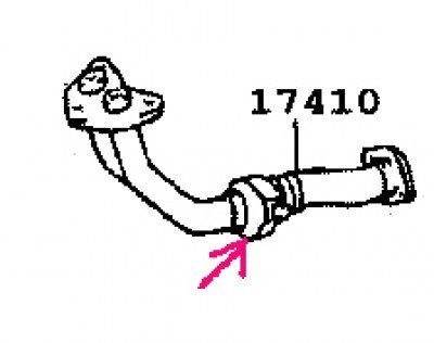

Наконец-то мне заварили трещену и теперь все там в порядке. Но появилась новая проблема. На рисунке показано стрелкой там тоже есть отверстия, заварить мне сказали невозможно только если покупать гофратрубу и переваривать. Кто чего может посоветовать? Может какя-нибудь гофратруба от российских машин подходит?
Труба приемная.jpg [ 30.9 КБ | Просмотров: 2045 ]
Карина Е, 1994 г.в. двиг. 1,6, 4А-FE, европейка
