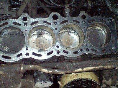

Вчера делал двигатель 3S-FE на Короне,вернее менял прокладку головки блока. Хозяин за неделю до этого заметил что стал уходить антифриз,доливал потихоньку,и вот по возвращении с деревни закипел. По его словам на обратный путь 200км ушло 70 литров воды. Ситуация усугублялась неработающим датчиком температуры двигателя. И вот к чему я это все пишу: вскрыли головку блока у увидели действие воды,на второй и третий цилиндр. Фото прилагается. Я вообще не впервый раз это вижу,но для других думаю любопытно будет.
1.JPG [ 215.52 КБ | Просмотров: 6837 ]

MerTV, а головку с клапанами не сфотал случаем? :)

прокоментируйте последнюю фотку плиз
К сожалению нет :-( Но там результат не так нагляден,хотя тоже присутствует.
Очень удивила надежность мотора. Машина ехала практически на воде,она вылетала в выхлопную трубу,но в масло не попадала,эмульсии не было. Доехав до дома,наутро завестись уже не смог,когда разобрали двигатель оказалось что во втором и третьем цилиндре стоит вода:)
