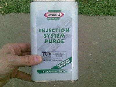

На выходных прочистил форсунки при помощи "профессиональной" жидкости для очистки (фото выложу позже) гадость редкостная, мало того, что разъедает все что хочешь: пластик, краску, резину и т.д., очень летучая, наверное как эфир, заодно прочистил крышку коллектора и дроссель. Форсунки чистил при помощи компрессора, питание подавал путем перемыкания проводков. И только после обратной сборки понял, что никакого бонуса мне от этого не будет, так как у меня машина на газу и я ими почти не пользуюсь. :D :D :D
