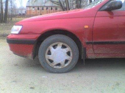

vladimir, если пружины просевшие, лучше их заменить. Как временную меру можешь использовать резиновые проставки под пружины. А на задницу подходят только свои, благо неоригиналов полно. :)
Добавлено спустя 7 минут 33 секунды:
поставил таки я себе пружины от десятки, пока всё нормуль... Поглядим, что будет через пару месяцев.
Комментарий к файлу: вот так сейчас передница сидит

СообщениеДобавлено: Пт май 08, 2009 7:12 pm
Сообщения: 365
Откуда: г.Тверь
sedoy2000
Можно узнать сколько см от крыла до колеса? (и уточнить размер резины)
СообщениеДобавлено: Пт май 08, 2009 7:51 pm
Сообщения: 3813
Откуда: Пермский край
Машина: QASHQAI
Двигатель: HR16DE
XaMillion, резина стандартная 185/65 R14. А вот расстояние не мерял. Но пока машина встала на место ( дуга колеса и дуга крыла параллельны). Наверное надо было брать 2112, ту что помягче.

kirser, немного твёрже стала. Хотя х/з как она себя с новыми родными повела бы.
IVANUSHKA писал(а):
поднялась незначительно
ты не видел как до этого сидела, жаль фтографий передней части до замены не сделал... :(
