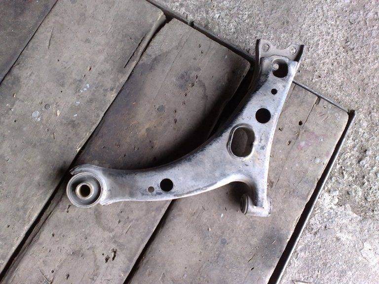

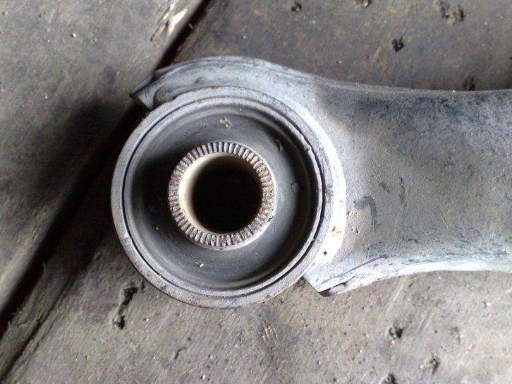

atl писал(а):
блин завтра сфотаю свой старый рычаг, и вылажу, САЙЛЕНТЫ ТАМ РОДНЫЕ
так у тебя пробег ОГОГО или новые рычаги ставил?
hummer_head писал(а):
карина Э
:lol:
менял правый рычаг так как горе рихтовшикам показалось что погнут, как они меряли незнаю
вот фотки моего рычага, образца 1993 года, ставил точно такой же
ruhag.jpg [ 82.47 КБ | Просмотров: 10551 ]
ruhag2.jpg [ 112.94 КБ | Просмотров: 10547 ]

atl, дружище, чиркани номерки ВОТ ЭТИХ твоих, если они там есть. Может и вправду они цельные должны быть, а нам впаривают в магазине ерунду
Подозреваю что сайленты все-же меняные, причем у меня такие точно в гараже лежат,ждут своего часа. Тоже без прорезей и высокий(высота 30мм.), и похож на все 100% на тот,что на фото. А родных без прорезей на наших машинах вроде как не бывает.

MerTV
я менял не сайленты а рычаг целиком и пришло то что по вину пробилось, сомневаюсь что сайленты в германии меняли, там это не практикуют идёт замена элемента целиком

atl писал(а):
MerTV
Ты заказывал оригинал? И он пришел с сайлентблоками без прорезеи?

atl писал(а):
MerTV
да заказывал оригинал, 65 доларов один рычаг, потом после замены пришлось из рихтовщиклв за неправельную дикгностику две трети стоимости рычага забирать

дядя
Насколько видно по фоткам, салент вы вприсовали правильней некуда. Задний ведь работает не на скручивание, а на килевую устойчивость))
Если запресовать по 90 градусов, саленты некачественные порвет сразу, в другом случае будет машина плавать на дороге.

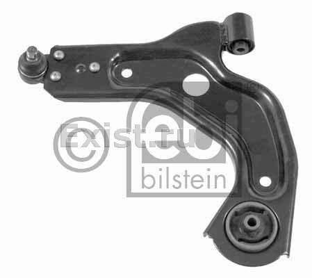

На гольфе родные саленты были запресованны точно также, на форде тоже. На форде проверенно опытным путем, новый хозяин моего форда пресовал из наооборот, в результате менял их каждые 1000 км, и машина страшно боялась клеи на асфальте.

У дяди на фото все правильно. Вот фордовские рычаги. Гольфовские анологичные.
12.jpg [ 4.35 КБ | Просмотров: 12020 ]
