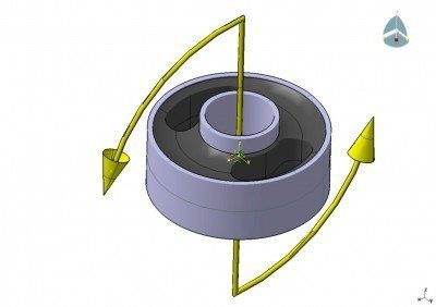

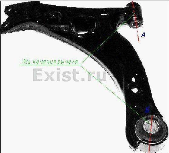

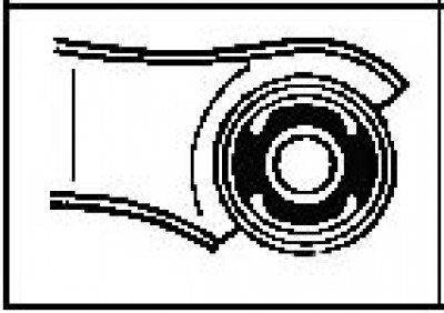

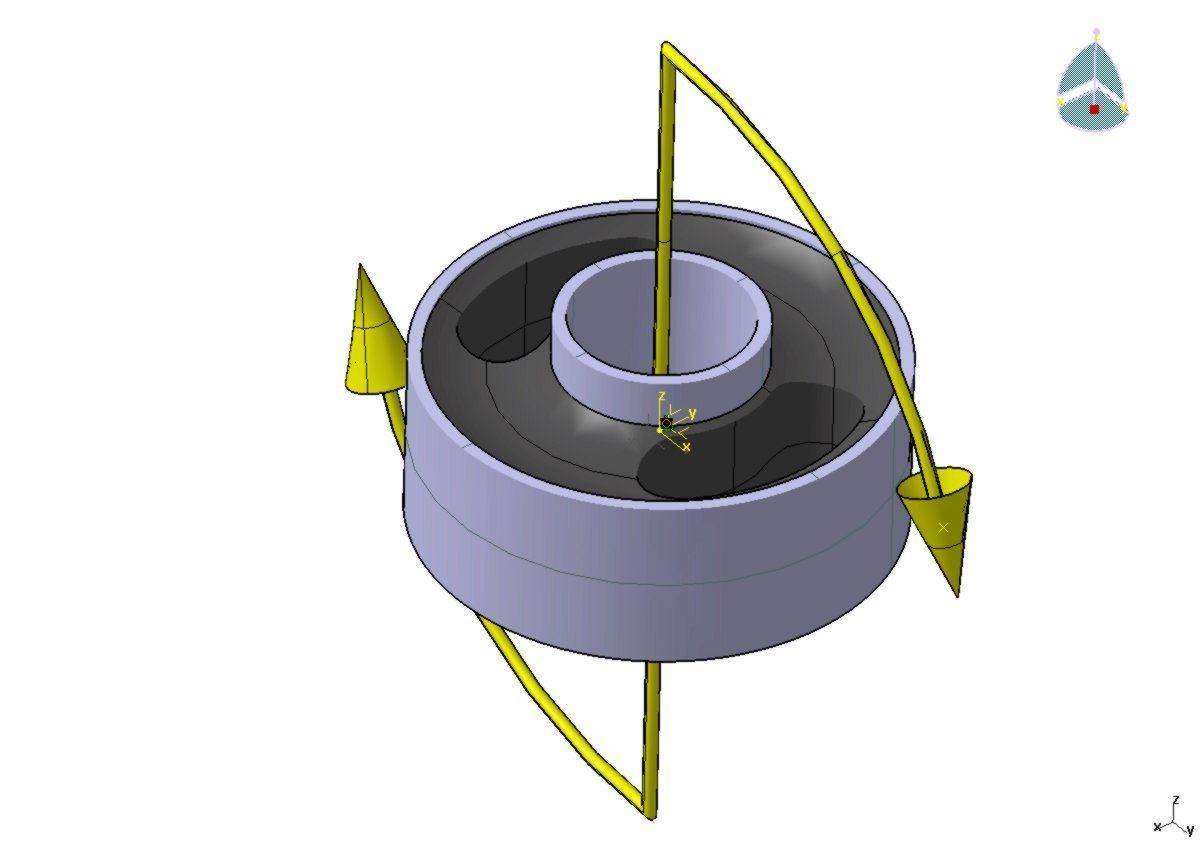

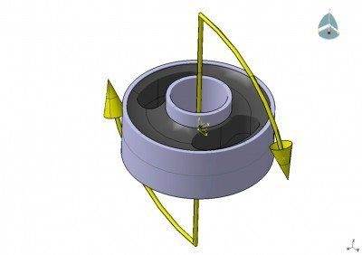

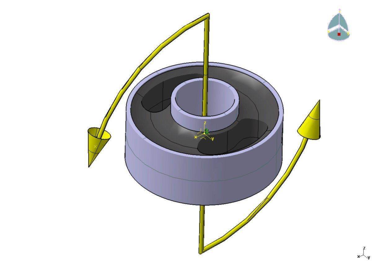

если проанализировать условия работы рычага, можно прийти к выводу, что на задний сайлент-блок переднего рычага подвески горячо любимого мною автомобиля тойота карина Э действует момент, лежащий в плоскости, перпендикулярной оси качания рычага (А) и проходящей через ось качания рычага (Б) (см. рис.1)
рассмотрим теперь работу не сплошного сайлент-блока, а точнее его демпфирующего резинового наполнителя в зависимости от угла его поворота в обойме более подробно.
при установке сайлент-блока технологическими выборками перпендикулярно движению машины (наружу и вовнутрь по ходу движения:)) мы видим, что момент, приходящий на внешнюю обойму сайлент-блока передаётся на внутреннюю обойму посредством кручения резиновых перемычек. (Рис.2)
при установке сайлент-блока технологическими выборками параллельно движению машины (вперёд и назад по ходу движения ) тот же самый момент передаётся посредством растяжения-сжатия этих самых перегородок. (Рис.3)
а чиста от себя могу заметить, что любые материалы гораздо лучше и дольше работают при воздействии на них нагрузок растяжения-сжатия, нежели при изгибе и уж тем более при кручении.
так что, опять же, от себя, могу сказать, что на приложенной мной экзистовской картинке сайлент-блок установлен правильно.
я так думаю (ц) :)

Я бы сказал, что на рис. 2 демпферы работают на кручение а на рис.3 на изгиб. Если рассмотреть деформированную схему работы демпфера, то очевидно, что жесткость данного узла на рис.2 много меньше, чем на рис.3, что приводит к мысли о том, что усталостное разрушение резины, на рис.2 произойдет гораздо быстрее вследствие бОльших деформаций. Но с другой стороны не нужно забывать, что резина крепится к внешней втулке как и к внутренней вулканизацией, и места этих креплений разрушатся при большой жесткости резины при варианте работы на рис.3.
на рис.2 резина тоже крепится вулканизацией :) а, учитывая что при кручении напряжения, возникающие в материале на порядок больше (по крайней мере в разы), чем при изгибе (мне кажется, не стоит спорить чем передаётся момент (растяжением-сжатием, или же изгибом) для схемы с рис.3, это не так важно. важнее, что он передаётся разными видами нагрузок в зависимости от ориентации сайлент-блока), а усталостное разрушение зависит от числа циклов нагружения и, если не изменяет память, от квадрата напряжения, то усталость для второй схемы наступит раньше :)

ЗЫ: и никто не оценил титанического изобразительского труда 8)
