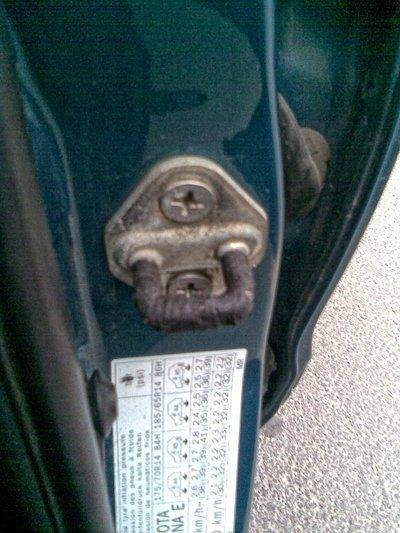

СообщениеДобавлено: Пн май 11, 2009 5:16 pm
Сообщения: 457
Нашел я все-тки от куда хруст был.....))
Щелкает душка замка о скобу в дверном проеме. В итоге проблему решил за одну минуту и без всяких разборок, намотав на скобу тонкий слой матерчатой изолены(потом просто кембрик вклею туда нужного диаметра ) Хруст и щелканье исчезли абсолютно...даже как то не привычно стало)
P.S. сори за качество фотки - на мобилу делал)
Комментарий к файлу: фото
Фото016.jpg [ 269.32 КБ | Просмотров: 5997 ]
СообщениеДобавлено: Вт май 12, 2009 10:52 am
Сообщения: 2469
Откуда: Волгоград
Репутация: 38 [ ? ]
Dimasss
Ну я тогда сегодня у себя попробую. Если все как ты написал, то респект тебе! Только вот изолента как то меня не прельщает. Ну главное найти причину, а лекарство уже дело техники!

У меня лекарство было от этого щелканья: молоточком снизу по этой проушине, дверь стала закрываться чуть-чуть приподнимаясь, но щелчки прошли, результат удовлетворил!

СообщениеДобавлено: Вт май 12, 2009 11:16 am
Сообщения: 457
Да, изолента это временная мера) Сам мозгую, что можно там придумать - пока кроме кембрика нужного диметра на проушину - в голову ничего не приходит...)
ЕСть еще идея перевернуть проушину на 180 градусов)
СообщениеДобавлено: Вт май 12, 2009 11:37 am
Сообщения: 1733
Dimasss
Сдается мне, что она щелкает от "приобретенной" загнутости. Посему предлагаю - если она симетричная (по отверстиям), просто перевернуть ее. Если что поправьте. :wink:
СообщениеДобавлено: Вт май 12, 2009 12:39 pm
Сообщения: 2439
Репутация: 66 [ ? ]
она симетричная, ПРОВЕРЕНО, переворачивайте и усе (регулировки там нет)
СообщениеДобавлено: Вт май 12, 2009 12:40 pm
всем вам парни дорога на прямую замену петель дверей))) Штифт выносился и дверь гуляет в верх вниз, вот подгибания и спасают)) я себе петли уже заказал)
