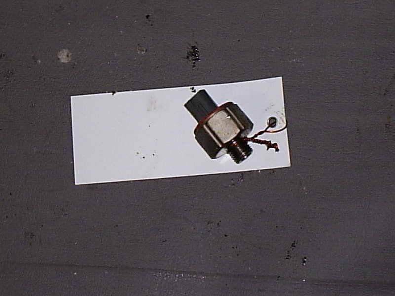

Товарищи, очень нужна фотка этого датчика детонации. Или да же готов с кем то пересечся, чтобы посмотреть, где он находится и как выглядит. У меня его помоему нет. :oops:

так просто его не увидишь. он вкручен сзади в блок. увидеть реально из ямы только. выглядит как гайка большая такая, блестящая с фишкой серого цвета на один контакт.

diablo попробую нащупать хотя бы рукой. по высоте где примерно распологается. Как далеко от впускного коллектора (камеры) ?

рукой не найдешь точно. я найду, но я то знаю где он. посмотри из ямы, там датчик прям в блок(в середину и ближе в верху ) вкручен. все остальные висят на голове. а он самый нижний получается

скажите пожалуйста,у нас такой датчик детонации стоит?
