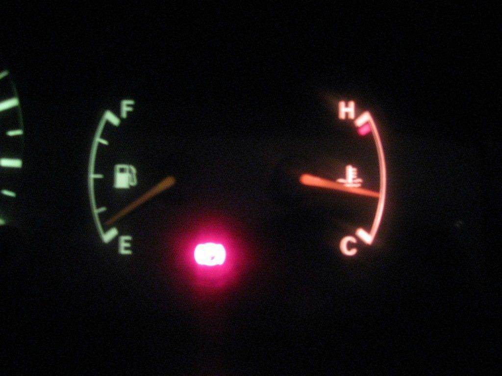

а у меня вот так,нормальное такое положение стрелки или нет???
И еще позавчера ездил отдыхать,ехал долго,все было нормально,потом остановился,снова завел а стрелка взлетела вверх,и за несколько секунд рывками свалилась на обычное положение!!!
Что может быть???

СообщениеДобавлено: Вт июл 07, 2009 11:08 am
Зарегистрирован: Пн янв 05, 2009 12:01 pm
Сообщения: 210
У меня изза термостата такая фигня была.... сейчас ткпло и по этому печку не врубаете.... а зимой еще и печка топить не бут:) хотя может и стрелака сломалась:)

СообщениеДобавлено: Вт июл 07, 2009 12:22 pm
Сообщения: 1775
Репутация: 62 [ ? ]
печка топит отлично,у меня стрелка так с ммента покупки,уже две зимы отъездил!!!
