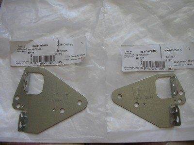

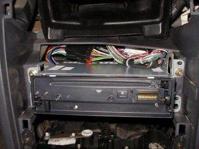

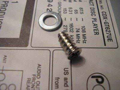

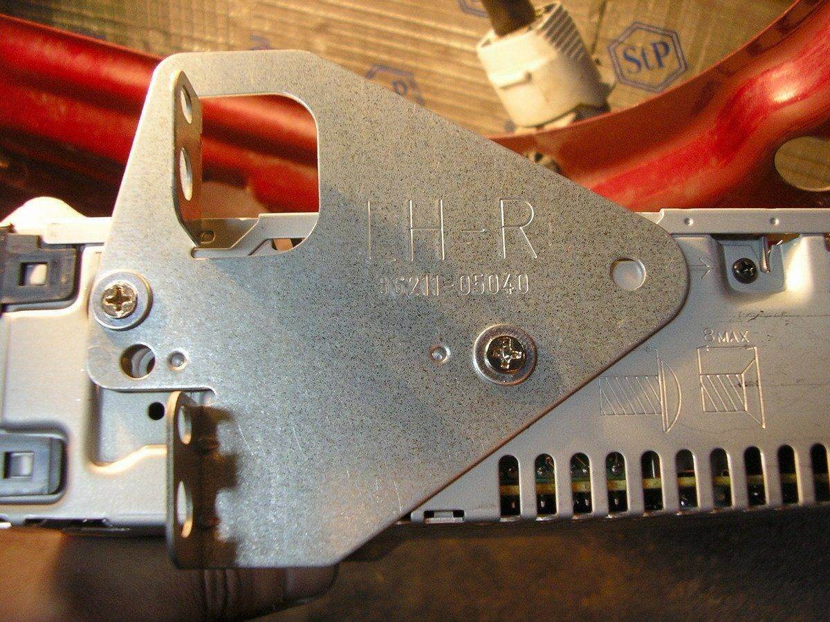

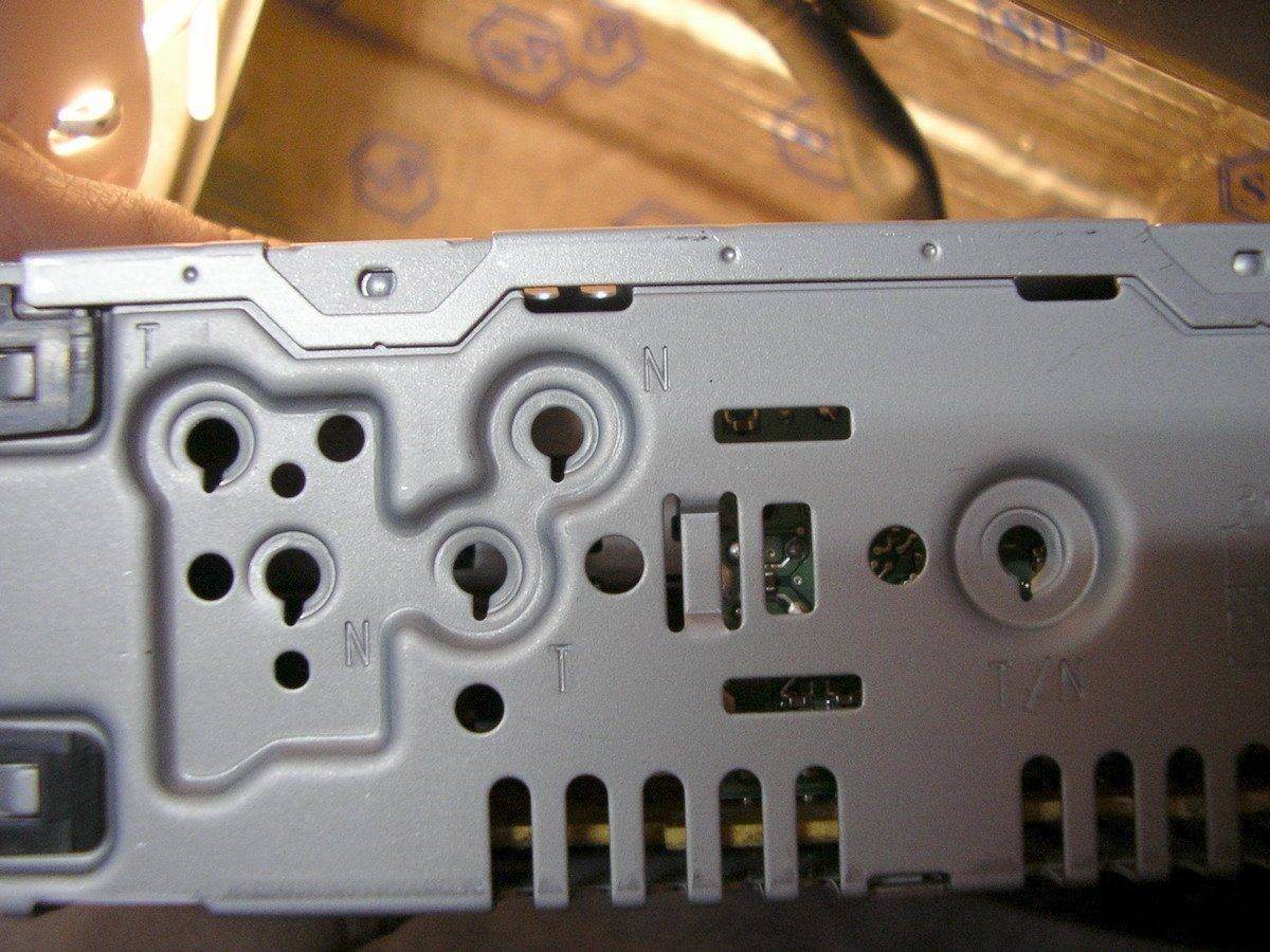

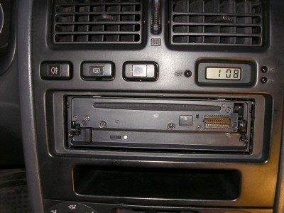

Сильно раздражал скрип центральной консоли. Различные эксперименты с герметиками, уплотнителями и пр. помогали не сильно. После некоторого изучения букварей и каталогов, выяснилось, что неправильно установлена магнитола, взамен штатной - какие-то очумелые ручки вырвали заводское крепление и установили корзину под новую магнитолу прямо в консоль, которая для этого не расчитана ! В итоге скрипы, звоны и еще фиг знает что.
Лечение - заказываем штатный крепеж (сделать самому не получится - очень много подгонки), подбираем винты и ставим, при этом потребуется подобрать проставки (кольца) между торпедо и креплением, для точного подгона магнитолы по глубине:
.... результат - авто как подменили, ехал по нашим чудесным дорогам и ничего не скрипит/звенит, + бонус, не вылетает нижний край консоли, она теперь разгружена :)
Добавлено спустя 5 минут 22 секунды:
На стенке магнитолы есть буквы, видимо обозначающие стандарт установки, наш вариант Т + Т/N.

Спасибо огромное, очень пригодится. У меня тоже прямо в консоль магнитола вставлена. Вот только 760 руб. за 2 крепления вроде дороговато.

Не для того все это затевалось, чтобы интерьер испортить, все великолепно устанавливается на свои места, и
не забываем про это.

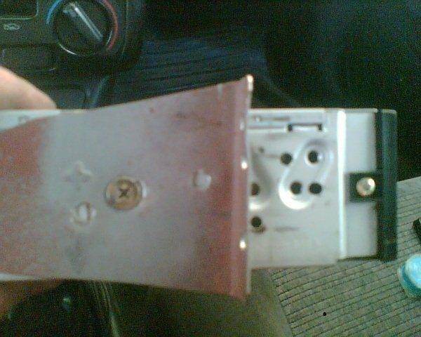

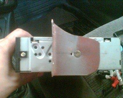

насмотрелся фотокCarinaвод и решил немного заколхозить
Добавлено спустя 7 минут 55 секунд:
получилось все отлично :)
