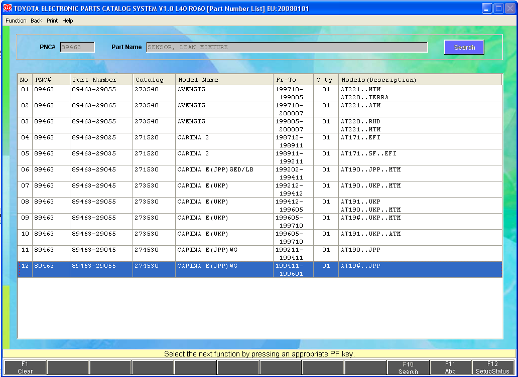

Получается какая-то непонятка! У меня на 4afe LB № датчика обедненки 89463-20060, а у знакомого на 7afe 89463-20070. Оба DENSO. Что то на форуме таких номерков я не видел. Расход топлива и приемистость в норме.
СообщениеДобавлено: Ср апр 01, 2009 2:04 pm
Сообщения: 1534
Откуда: Москва, Солнцево
Репутация: 30 [ ? ]
Ни первый, ни второй EPC не находит :D
Не в европе, не в японии.
Это старый номер.
Добавлено спустя 10 минут 43 секунды:
Воть европа)

alex4afe Писалось, и не раз. Если датчик на 4А, то это 45-й (так на упаковке нового датчика написано), а на самом датчике выбито как у тебя. Если датчик на 7А, то это 55-й ( на упаковке 89463-29055), а на датчике как у друга.
Чего и написал... :shock: (может разберется)

Спасибо за ответы. Значит все ОК, и париться не буду. 8)
