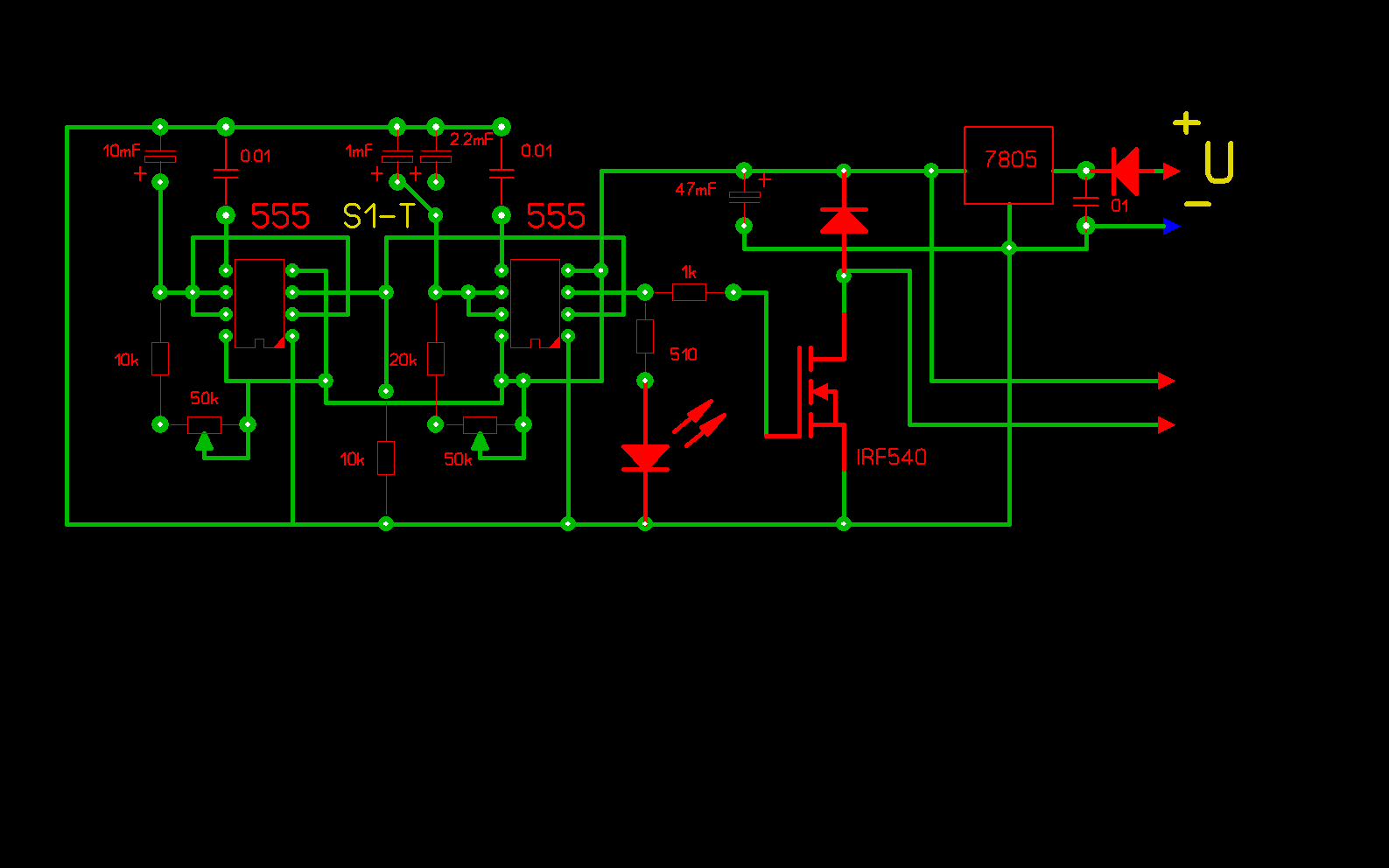

вот обещанная схема генератора импульсов.
Генератор импульсов.GIF [ 20.45 КБ | Просмотров: 9739 ]

А что, форсунки от 5-ти вольт нормально срабатывают ?

Enakin, судя по схеме на фосунки подаются импульсы размахом 5V, не больше...

Какая схема :wink: я не выклыдывал, это все дядя. :)
СообщениеДобавлено: Ср апр 29, 2009 5:19 pm
Сообщения: 2618
Репутация: 101 [ ? ]
Друган специально так зделал,что-бы случаем не сжеч форсунки,а открываются они на ура. :wink:

Enakin, да я про дядину и спрашивал...
это хорошо..
