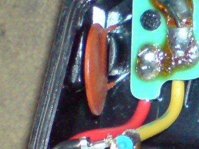

Изложу суть проблемы. С момента покупки машины периодически переставала закрываться и открываться передняя правая дверь.
Причем не заметил каких либо зависимостей от погоды,сырости,и чего либо. Никак не мог поймать момент,чтобы разобрать и посмотреть в чем дело,и вот она перестала работать вовсе. Разобрал,оказывается моторчик центрального замка находится в едином целом с замком двери. При проверке он делал какие-то попытки сработать,но видимо не хватало сил. Пришлось полностью разбирать. И вот что я увидел:

и что же ты тут увидел? )))
подразумеваю что накрылся червячный механизм )))
такая же болезнь как и у меня в моторчике дворников ))

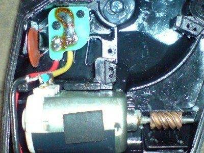

Напрямую моторчик работал,а через красную таблетку включался лишь на доли секунды. Вот эту таблетку:)(фото снизу)
Добавлено спустя 13 минут 21 секунду:
Связался с знакомым электриком,он мне обьяснил что это быстрее всего(выражаясь своими словами,его терминов не запомнил) органичитель силы тока,типа когда механизм упирается в ограничитель,мотор встает,сила тока возрастает,и эта таблетка срабатывает как предохранитель. Я задал вопрос можно ли его поменять,тем более на нем есть маркировка,ответ был,навряд ли,это мол схема,залита и подобрать её очень сложно. Огорчился,но ездить без замка двери нельзя,собрал все назад и поставил. И о ЧУДО!!! Он заработал!!! Не знаю надолго ли,но работает. Причем проверял напрямую от аккумулятора,моторчик не крутился,а эта таблетка разогревалась так,что рука(палец) не терпела. Все контакты пропаены,проверил,но так и не понял в чем проблема. Может при нагреве эта таблетка заработала? Может кто сталкивался с чем либо подобным,обьясните:).
tj_tosha писал(а): и что же ты тут увидел? ))) подразумеваю что накрылся червячный механизм ))) такая же болезнь как и у меня в моторчике дворников ))
Еще написать не успел,а уже комментарии:)
Червячный механизм работает на ура,так что это не так все просто

Vitek писал(а): Ты бы маркировочку с этой таблетки крупным планом сфотографировал, столо бы яснее.
Маркировка R0R5
Если знаешь,подскажи:),а я думаю на радиорынок попробовать съездить,может там что подскажут

MerTV писал(а): Маркировка R0R5
И всё? Маловато. Хотя, если поставляют на конвейер, могли вообще без маркировки. Вообще похоже на терморезистор (термистор). У него с ростом температуры резко возрастает сопротивление. Твой электрик правильно мыслит по поводу защиты от перегрузки. А в теликах стоят варисторы - у них наоборот, сопротивление уменьшается, в результате предохранитель выбивает. Только у них понижение не от температуры, а от напряжения зависит, и подключаются они в схему параллельно питанию, а не последовательно, как здесь.
Проверь-ка механическую часть, и сам моторчик на предмет свободного, без подклиниваний вращения. При нормальной работе этот термистор не должен срабатывать. Если греется,- значит ток великоват, есть перегрузка.

Эта таблетка называется конденсатор. Его величина (правильно говорить ёмкость) измеряется в Фарадах. Но 1 Фарад - это огромная ёмкость (ёмкость земного шара, если мне не изменяет склероз, 1,5 Ф). В электронике используют меньшие ёмкости: микроФ, наноФ, пиккоФ. Приставки говорят сами за себя - соответственно минус шестая степень Фарады, -9, -12. Сейчас устал и облом копаться в справочниках. На вскидку могу предположить - либо 5 нФ(наноФарад), либо 5 пФ(пиккоФарад). Выпаяй этот кондёр - на радиорынке тебе точно предложат замену. Либо послезавтра скажу точно параметры.

Понаписал-то.  В электронике соображаешь? Тогда скажи мне, а на кой ляд там кондёр? Да ещё подключенный ПОСЛЕДОВАТЕЛЬНО в цепь питания моторчика? Было бы параллельно - нет вопросов,- искрогасящий (ну, или "помеходав"  ), судя по предложенным тобой вариантам ёмкости. А так - извини....

Тоха, да уймись ты со ссылками.  Не жалко времени на поиски? Это ни разу не конденсатор. Сходство типов корпусов или исполнения в электронике очень часто ничего не значит.

Dmitry_R писал(а): Говорю вам, моторчик проверьте, а все к этой детальке прицепились Уже все давно понятно.  MerTV писал(а): моторчик не крутился,а эта таблетка разогревалась
Это происходило если питание напрямую с аккумулятора подавал по штатным проводам. Моторчик чуть вздрагивал,делал пару оборотов,и все. А таблетка начинала греться. При подключении питания напрямую к контактам моторчика,он крутился как бешеный.
Добавлено спустя 20 минут 3 секунды:
Таблетка подключена последовательно,т.ч. насколько я понимаю если это был бы конденсатор,то моторчик не работал бы изначально:).

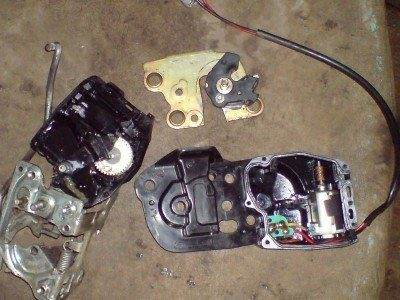

Самое прикольное в этой ситуации это то,что чтобы снять всю эту конструкцию,надо хорошенько все разобрать. Радиорынок находится совершенно на другом конце города,думаю не меньше часа на общественном транспорте в один конец:).
И если это все будет в пустую...
P.S. когда собирал замок,все отмыл от грязи, пыли и старой смазки(была когда-то белая,местами сохранилась) и смазал банально Литолом. Дверь стала открываться и закрываться как на новой иномарке, одним пальцем:) Прямо хоть повторяй эту процедуру на всех остальных дверях:)
Добавлено спустя 38 минут 28 секунд:
Фото замка двери,разобранного

MerTV писал(а): Я задал вопрос можно ли его поменять,тем более на нем есть маркировка,ответ был,навряд ли,это мол схема,залита и подобрать её очень сложно.
По идее это многократный (самовосстанвливающийся) термопредохранитель. На www.platan.ru можно подобрать по параметрам. Допустим http://www.platan.ru/cgi-bin/qwery_psea.plКак ниже правильно сказали - то что аццки греется и иногда таки работает - прводит к выводу, что предохранитель нормален, неисправен мотор или ему трудно двигать замок. 1) измерь ток при открывании/закрывании. Желательно чтобы привод стоял на месте - в двери, и реально закрывал дверь. 2) сделай узлу полную механическую профилактику 3) повтори результат. Если упорно будет не срабатывать - попробуй впаять предохранитель на СЛЕГКА больший ток. Добавлено спустя 3 минуты 32 секунды:Лев писал(а): Не знаю как на карше устройство ЦЗ, но на сабаке у меня была проблема с такими же признаками. Все рещило замена реле ЦЗ. Знатоки есть ли на карише такое реле?

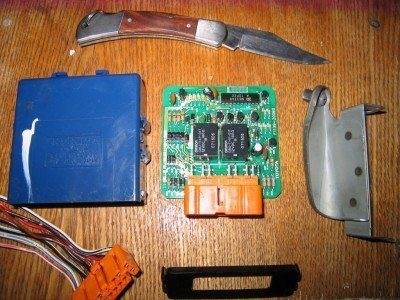

Реле есть, если машина не пустая, и есть кнопки управления этим самым ЦЗ. У меня была пустая - набивал машину сам проводкой и компонентами.
Реле ЦЗ брал от короны-бочки:

nullVoid писал(а): Как ниже правильно сказали - то что аццки греется и иногда таки работает - прводит к выводу, что предохранитель нормален, неисправен мотор или ему трудно двигать замок.
Устал повторять: МОТОРЧИК ПРИ ПОДКЛЮЧЕНИИ К ЕГО КОНТАКТАМ НАПРЯМУЮ РАБОТАЕТ ОТЛИЧНО!!! Проблема в таблетке 100%,уж азы электрики то понимаю,я просто хочу выяснить что это может быть за деталь.

MerTV писал(а): Устал повторять: МОТОРЧИК ПРИ ПОДКЛЮЧЕНИИ К ЕГО КОНТАКТАМ НАПРЯМУЮ РАБОТАЕТ ОТЛИЧНО!!!
Уважаемый, Вы только не нервничайте, ОК? MerTV писал(а): Проблема в таблетке 100%,уж азы электрики то понимаю,я просто хочу выяснить что это может быть за деталь.
Объясняю "азы электрики"
Предохранитель стоит в приводе замка, чтобы при его (замка) заклинивании, или повреждении электродвигателя не подгорели контакты реле в Door Control Relay, ну или допустим в сигналке.
То что он греется и отрубается - с вероятностью 90% указывает на проблемы именно в механике или в моторе: искрят щётки, высохла смазка и т.п.
Говорить "виноват предохранитель 100%" классическая ошибка - от непонимания этого факта.
С таким подходом - он там вообще не нужен. Можешь впаять туда перемычку, и на завтра у тебя поплавится провод в жгуте, отгорит контакт в разъёме и залипнет реле в door control. Хочешь попробовать - пожалуйста.
Как сделать правильно - я уже написал выше. Специально для тебя полез в книгу почитал о проверке привода ЦЗ. Ток через мотор при остановленном якоре двигателя (когда упирается и не крутится) должен быть 3,2А. Предохранитель должен срабатывать за 20....70 секунд, ограничивая ток на уровне 0,5А.

Я не нервничаю,просто с мобильного текст по другому не выделишь:) Могу еще сказать: напряжение подается с реле центрального замка менее секунды,поэтому как ты пишешь предохранитель который будет отключаться через 20,пусть даже через 5 секунд там нафиг не нужен. Если же замкнет реле ЦЗ,то оно само защищено предохранителем. И поверь мне,моих знаний вполне хватает понять что моторчик рабочий,а вот знаний радиоэлектроники не хватает. И коли ты завал ссылки то моя деталька более,как мне кажется, по функциям похожа на это:
http://www.platan.ru/cgi-bin/qweryv.pl/0w32505.html

MerTV писал(а): Устал повторять: МОТОРЧИК ПРИ ПОДКЛЮЧЕНИИ К ЕГО КОНТАКТАМ НАПРЯМУЮ РАБОТАЕТ ОТЛИЧНО Вполне нормальное явление. Ведь в "прямых проводах" нет ограничения по току. Им что 1А, что 3, что 3.5,- Отключать они ничего не будут, в отличие от "таблетки", которой что-то во всей этой системе не нравится, независимо от того, как её называть - термистор, или самовосстанавливающийся предохранитель, что, в принципе, суть одно и то же. Я бы начал с этого nullVoid писал(а): 1) измерь ток при открывании/закрывании. Желательно чтобы привод стоял на месте - в двери, и реально закрывал дверь. если это nullVoid писал(а): 2) сделай узлу полную механическую профилактику уже сделано.

MerTV писал(а): просто хочу выяснить что это может быть за деталь.
98% что-то типа терморезистора. Проверь ток моторчика, сравни с исправным.
Проверь "холодное" сопротивление этого терморезистора и сравни с другим исправным. Тоже самое при прогреве.
Или просто махни местами моторчики, так ты точно определишь в чем проблемма.
Терморезистор по идее тоже может глючить.
Напрямую подключать не стоит, моторчик может сгореть. Как минимум через обычный резистор. А лучше терморезистор подобрать, по параметрам (по исправному), думаю померить его на холодную и горячую, не космическая проблемма.
