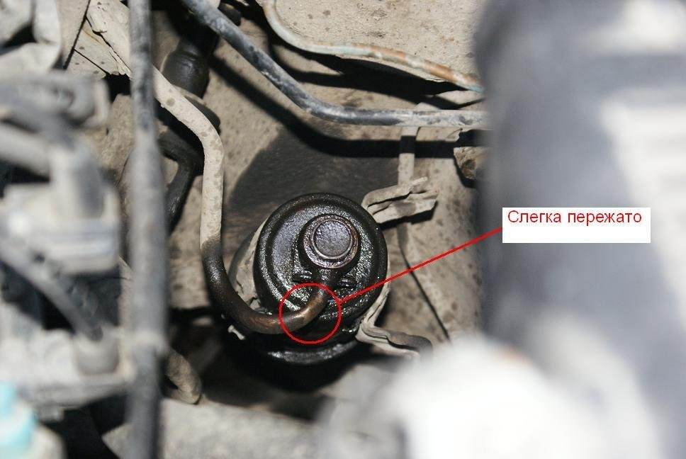

Решил взглянуть на свечи и вот что обнаружил.
Как видно на фотографии - белый налет - бедная смесь. Причин я так понимаю несколько может быть - неисправный датчик, неисправность в системе подачи топлива, в моем случае, как вариант, возможно то что в кружке на второй фотке. Может ли бедная смесь являться причиой провала при нажатии газа?
С чего начать диагностику?
белая.JPG [ 80.81 КБ | Просмотров: 5327 ]
фильтр.JPG [ 103.31 КБ | Просмотров: 5310 ]
СообщениеДобавлено: Пн май 04, 2009 8:43 pm
Сообщения: 819
Люди помогите плиз, а то вычитал что грозит прогаром клапанов, что делать то?
Удалось взглянуть на 2 свечи - обе в белом налете. На 3-й свечной ключ сломался. Получается что если во всех 4-х горшках белый налет, то это не прокладка блока цилиндров, да и крышка без белого налета и антифриз не уходит.
Засоренный топливный фильтр может быть причиной белого налета?

нормальный, рабочий у тебя налет.. бензин сейчас такой.. что налет белый.
